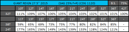

    Pues un piñon 44 permite que metas un plato 30 y asi puedes subir sin problemas cualquier cuesta.
    30/44= 0.68
    incluso un 32 te da 32/44= 0,72, con el que yo no podría, pero seguro que muchos de aquí si. Y por abajo ganas mucho al tener el plato 32.
    habría que ver que tal sube hasta ese 44. Pero para muchos va a ser una buena solución, creo yo.
    Arriba el desarrollo con 2 platos de 24-38 y los piñones 11-36
    Abajo la comparativa con monoplato (opción 28,30 ó 32) Se ve que con el 32 estas por abajo muy cerca del plato 38-13 y si por arriba le pones el piñon 44 te vas a 0.72 casi hasta el 24/36 del original.
    Un 28/44= 0.63 se queda muy cerca de un 22/36= 0.61 que en mi grupo hay 2 que ya han cambiado el plato de 24 por el de 22.
    Según Linkage desing el sistema de la Reign esta optimizado en torno a un plato de 32, es por eso que los que llevamos monoplato estemos mas contentos con como sube, con respecto a los que van con el plato 24.

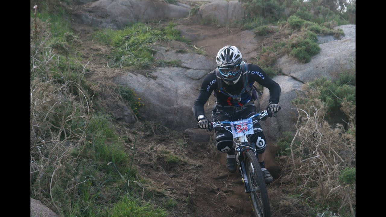

    haya pazzz, yo creo que el tema es que depende de la zona de cada uno, por ejemplo no es lo mismo bajar por aqui:
    que ni vas a 35 de media ni puedes dar muchos pedales porque te enganchas,

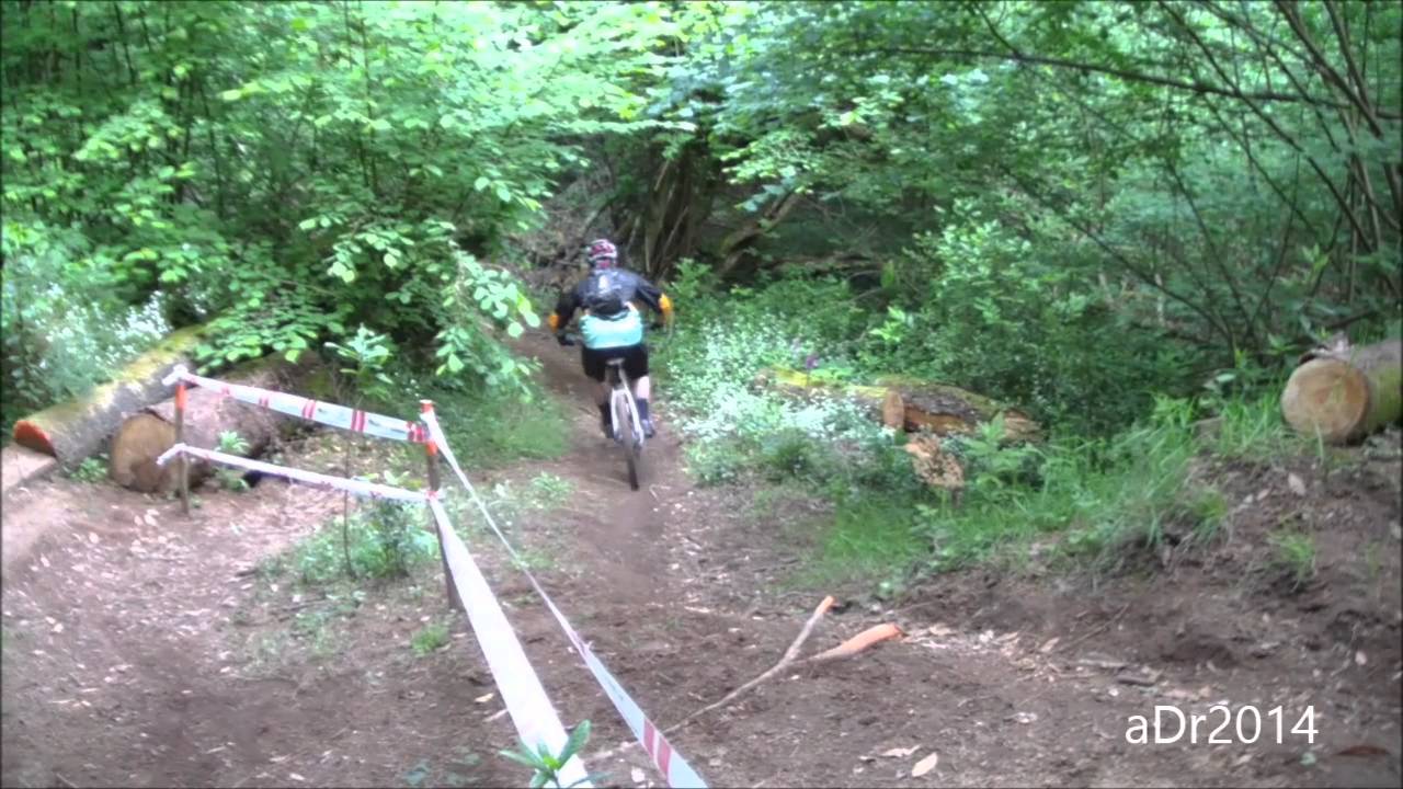

    Que bajar por aqui:
    En esta ultima si puedes pedalear porque no te vas a enganchar ni romper el pie contra nada, y creo que estas diferencias son las que nos llevan al desacuerdo; en mi zona son todo bajadas como la primera, en cambio 200km mas arriba en Collserola es mas bien lo segundo.

    A eso iba yo gerard. Yo por mi zona, y por que ademas es lo que me gusta, hago bajadas tecnicas mas del estilo de la primera foto. Ahi como tu dices, ni pedalear, asi que menos de 30, e incluso de 25 seguro. Otra cosa es que me vaya a bajar las de curvas de arriba de grandvalira, ahi a lo mejor me quedo corto de desarrollo seguramente. Es una lastima pero aqui senderos rapidos y con tanto flow hay pocos.
    Por eso, pienso que el desarrollo depende de por donde se mueva cada uno, y a igualdad de terrenos, de las piernas que tengas, no es lo mismo en un sitio que en otro, ni mas uno por llevar un 36 que otro que lleva un 30, todo depende de por donde se muevan. Saludos.
