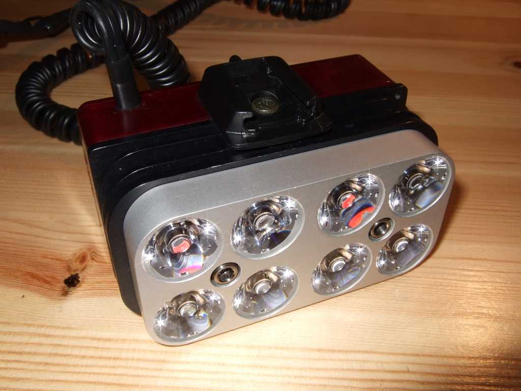

  19. msxtr
    msxtr LedMan
    11.163
    100
    A todas luces, perdido en Lleida
    Pues entonces, yo directamente montaría no 5, si no de 8 leds y con esa batería te iría perfecto, tal que así :mrgreen:
  20. Swiss
    Swiss Miembro
    8 May 2007
    213
    *****... y a dónde voy con 8 Leds. Crees que vaya gratinando las sendas por las que circulo??? :D . Hablaríamos de 1900 lúmenes!!! Una animalada vamos. El problema para mí en esa configuración es que la batería de 6.6Ah está limitada a 5A de descarga... osea que como mucho 5 Leds a 1A.
    Habéis notado mucha diferencia en poner los leds a 0.75A y a 1A? Con la de tres leds noto diferencia pero realmente no es demasiada y en cambio el consumo baja un 25% mientras que la luminosidad no creo que baje ni un 15%...
