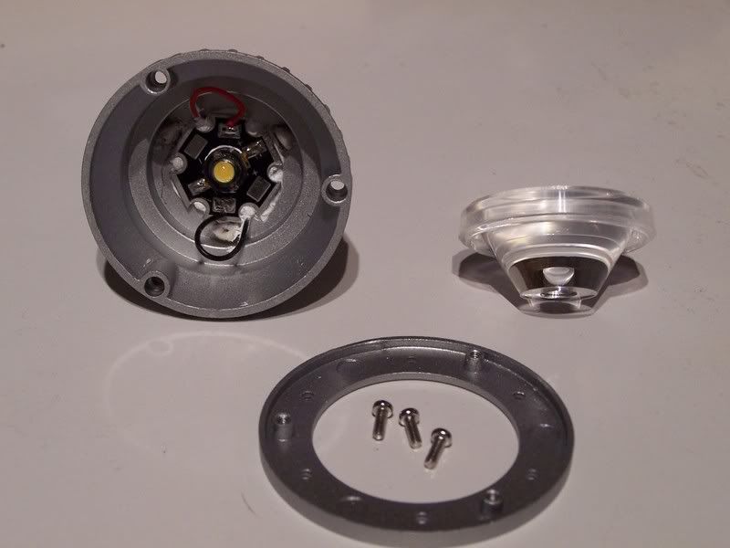

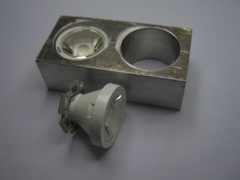

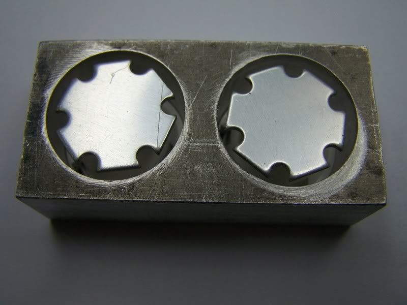

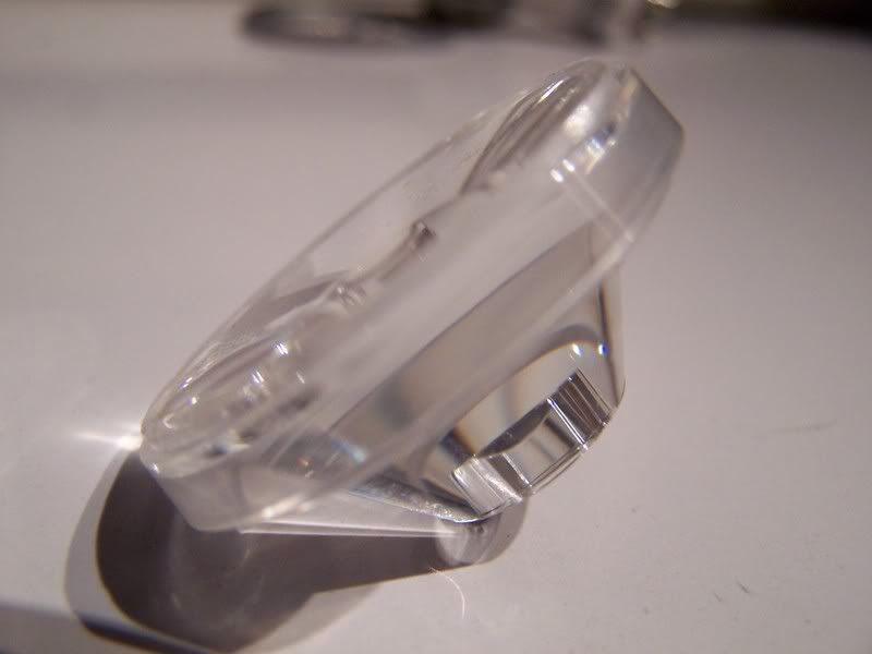

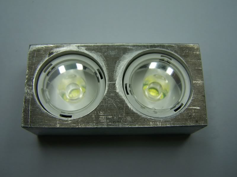

    Wenas, llevo tiempo detras de fabricarme unas luces segun este post, y lo más difícil es el diseño del soporte donde iran montados los leds, compre 2 Q5, un lote de 10 opticas de Kaindomain http://www.kaidomain.com/WEBUI/ProductDetail.aspx?TranID=1603 una reguladora bFlex en task led y una bateria lipo de 7v (luego tuve que comprar otra de 11v por la reguladora) y como dije al principio el mayor problema es la parte mecanica, o como fabricar un soporte adecuado para los leds y las opticas.
    Al final me lo estoy fabricando con un bloquecito de aluminio, le he taladrado unos orificios del diametro de las opticas, por la parte trasera lo cerrare con un disipador que comprare en una tienda de electronica y por la parte frontal con una chapita que aprisione las opticas con unas juntas tóricas para dar estanqueidad, todo ello (disipador y chapita) atornillado al bloque de aluminio.
    La bateria y la reguladora las montaré en una bolsa aparte.
    Os adjunto unas fotillos del proyecto (solo del soporte para leds y opticas).
    Como quedara mas o menos la luz
    vista posterior
    Vista del montaje

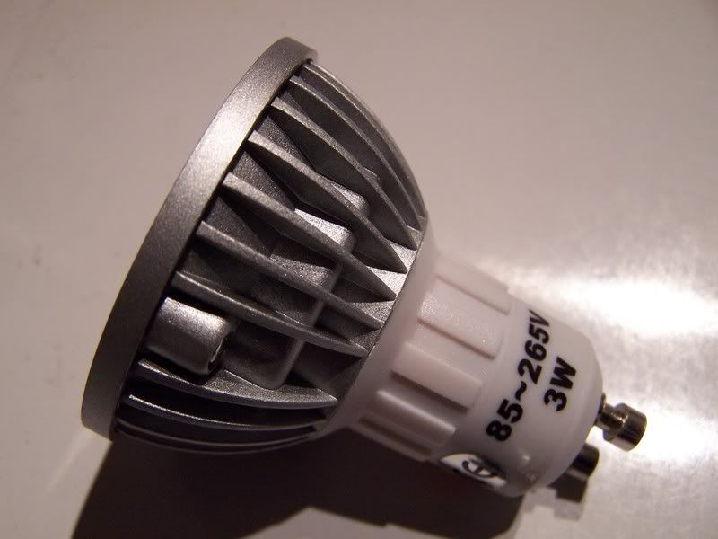

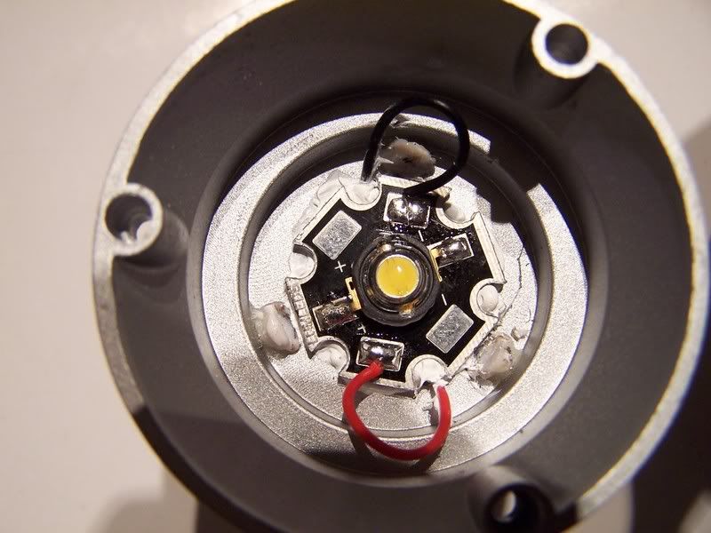

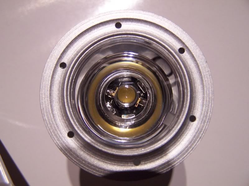

    Tmbien he visto por eBay unas bombillas led que pienso que son ideales para evitar el lio de fabricarse uno mismo el soporte, (con una de estas bombillas y el casquillo adecuado tienes la linterna a falta de bateria)
    http://cgi.ebay.es/3-1W-MR16-WHITE-...ageNameZWD1VQQcmdZViewItem?_trksid=p1638.m118
    Con esta enchufar una bateria de 12 voltios y listo.
    Yo compre una para casa y experimentar
    http://cgi.ebay.es/ws/eBayISAPI.dll...sid=m37&satitle=300160738083&category0=&fvi=1
    Esta es para 220v y en color warm white, el tamaño es el de una alogena normal (GU10), para la linterna tendria que ser de 12v y color white o cool white y de 15 grados de foco
    estas son unas fotos del la bombilla
    Para desmontarla mas y ver las tripas de la reguladora tendria que romper unas patillas blancas que se ven al fondo en la foto del interior, pero como veis el led es facilmente actualizable

    Hola, ya nos contarás, por cierto la óptica esa parece igual que la de los powerleds, mide 35mm de diámetro??

    Si, es de 35mm de dia total y 16mm de alto
