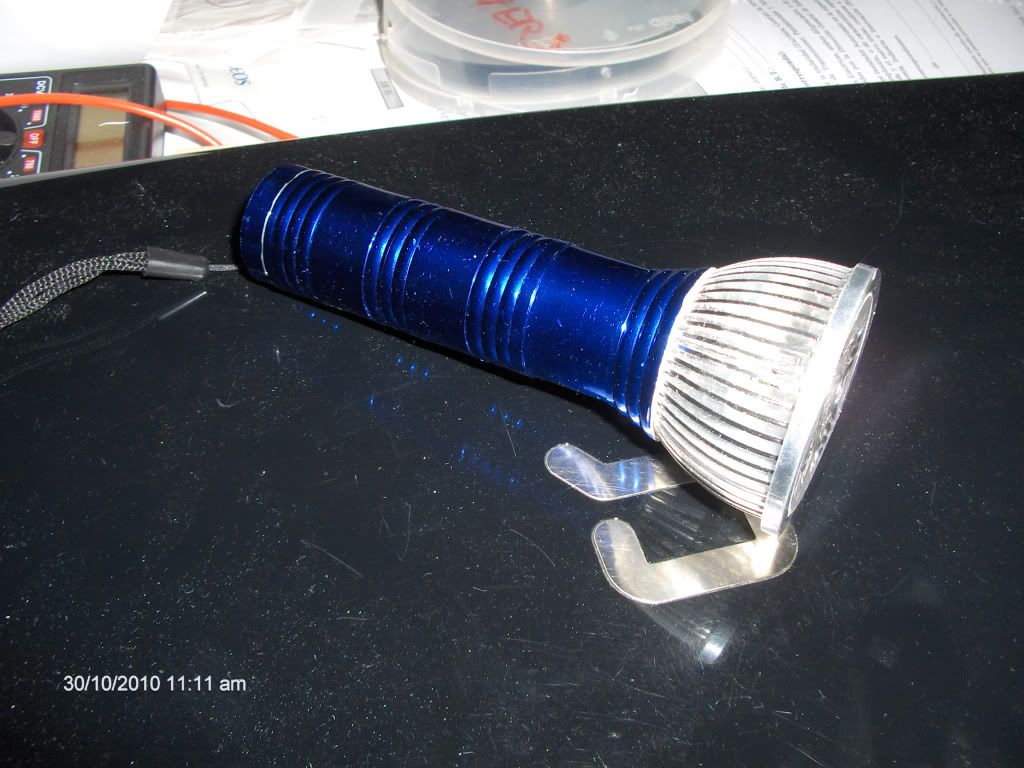

    La primera que hice que relato en este post, la hice con una del chino de china de a 5 $ la unidad en ebay. La linterna la he mejorado bastante con carcasa de aluminio y baterias 18650 sacadas del modulo viejo de mi portatil de las 6 que lleva me funcionan 4 + o - 1 hora.
    Te adjunto una fotito de como ha quedado, no lleva interruptor ni controladora ni nada, le metes la bateria y enciende el consumo es + o - 0'9 A que son lo 4 W de la lampara.
