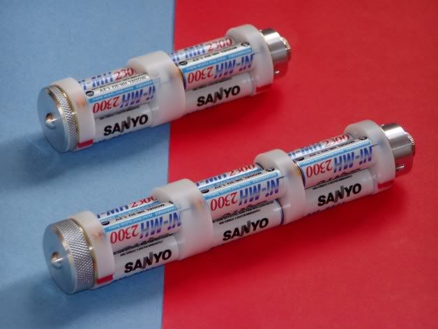

    Dudilla : Donde encontrar un portapilas de 8 pilas AA ??
    Esque lo que encuentro, estan bien, pero clarol 1 euro que vale el cacho de plastico, y 14 del envio, no tiene sentido, y menos mal que es una tienda en españa que si no ..
    Lo dicho, alguien sabe donde comprar alguno baratillo ?¿?¿
    Muchas gracias

    Sueldalas tu directamente, yo el foco que me he hecho son con 3 diodos y al final decidi meter 11 pilas, y como las he sacado de unas emergencias de las que se ponen en los lugares de publica concurrencia pues me han salido gratis y lo unico que hecho ha sido soldarlas y perfecto.

    Puedes hacer lo que ha comentado piratabiciclista pero claro, si no tienes un cargador tipo RC para cargar pack, como que no. Yo los encuentro en tiendas de electronica de mi ciudad, no creo que tu tengas dificultad para encontrar alguno. El otro dia encontré un tio que hacía portapilas super guais ya con el conector hembra en el propio porta pilas, eso si, a precios de espanto.

    Entonces, haber si me aclaro, me hago un pack de 4 pilas, por ejemplo, tengo un cargado de pilas que carga 4 pilas aa, entonces hay alguna forma que hecho el pack no tenga que desacerlo para cargarlas ?¿?¿
