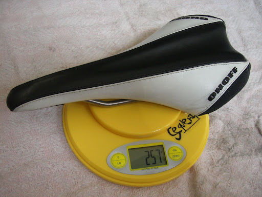

    -Sillin on off expert titanio 257g

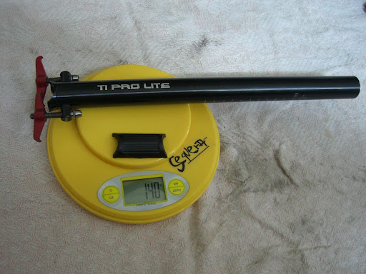

    -tija kcnc ti pro lite 27.2x350mm 140g

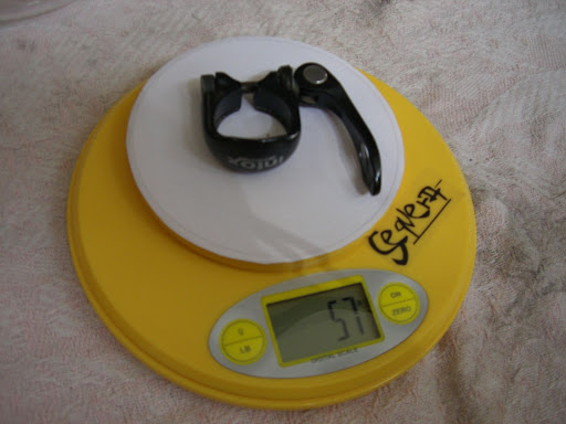

    -cierra sillin intox 57g

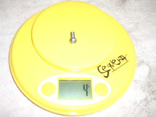

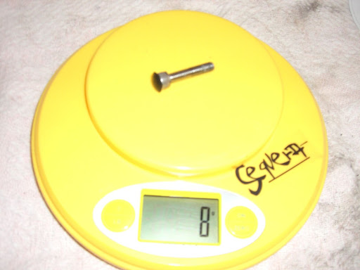

    -par de grips azules para la maneta 4g
    -bloqueo rock shox, el del dial azul 38g

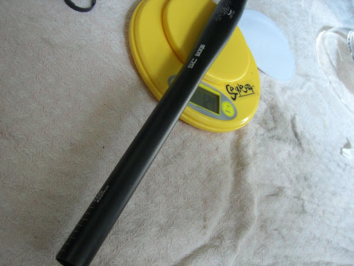

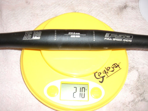

    -manillar fsa 31.8x600mm 210g
    -tapa direccion on-off y tornillo 17g

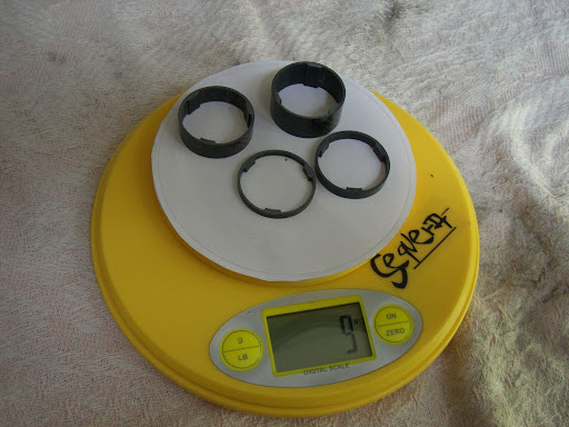

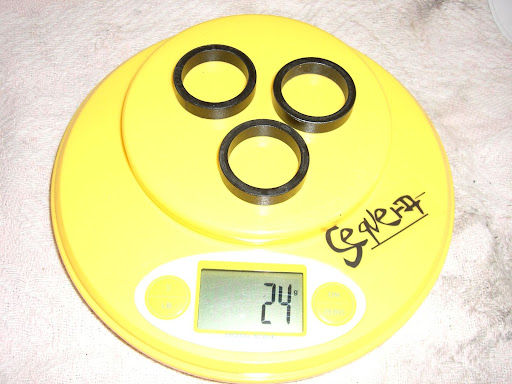

    -3 espaciadores aluminio 24g

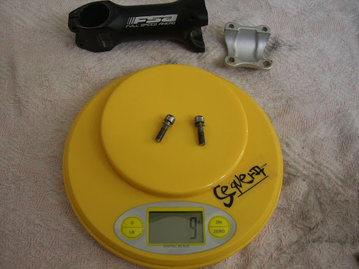

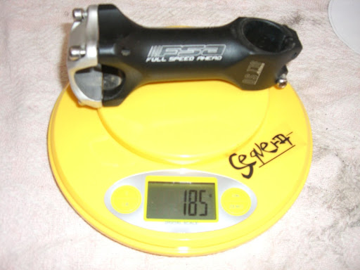

    -potencia fsa os170 31.8x100mm 185g

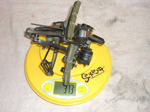

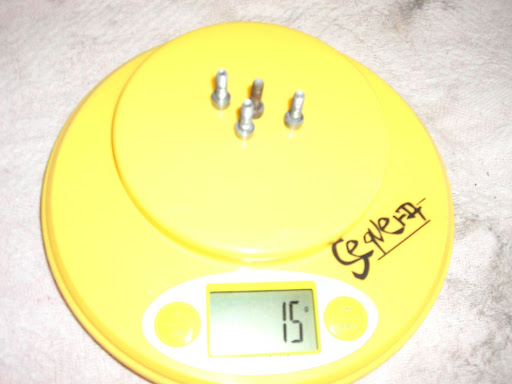

    -4 puentes v-brake xtr con zapatas coolstop 373g

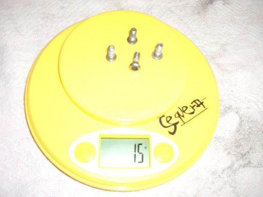

    -4 tornillos acero fijacion puentes a cuadro-horquilla 15g

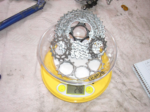

    -cassete xt2008 11-32 248g

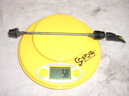

    -cierre rueda trasera mavic sl 58g

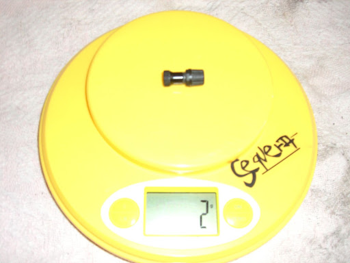

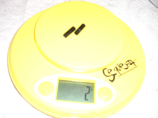

    -adaptador valvula schraeder 2g

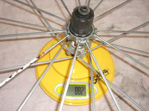

    -rueda trasera mavic crossmax sl v-brake con valvula inflado, 882g

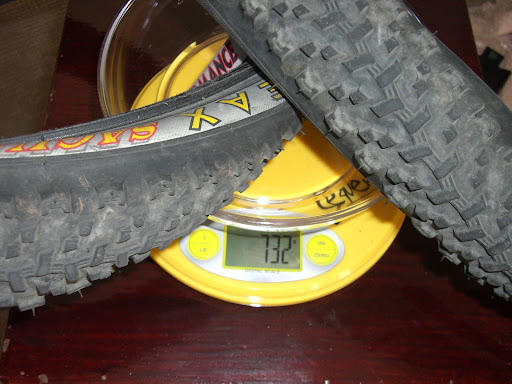

    -cubierta geax saguaro aro rigido 2" 732g

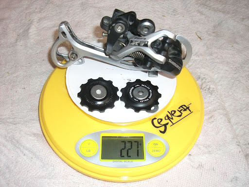

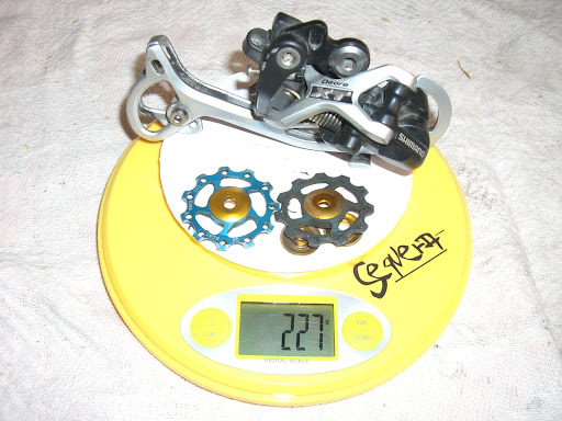

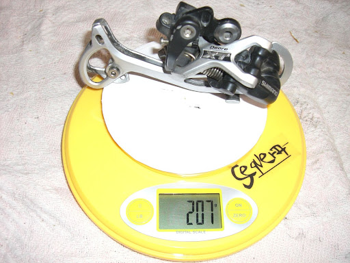

    -cambio shimano xt shadow 08, pata larga no invertido con roldanas kcnc 227g

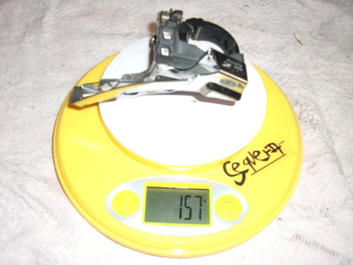

    -desviador xt 08 para 31.8de diametro, 157g

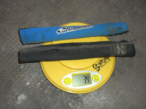

    -2 protectores de vainas, uno para cada lado 34g

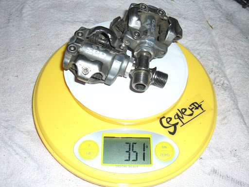

    -pedales 959, 351g

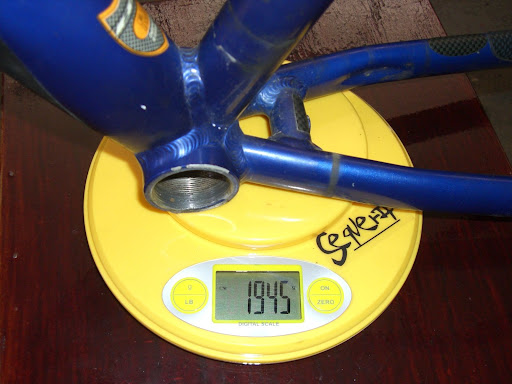

    -cuadro bh expert trail "870", talla m (43cm), v-brake con pata de cambio y direccion semi-integrada 1945g

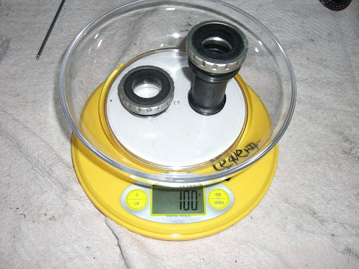

    -eje y cazoletas xt hollowII 100g

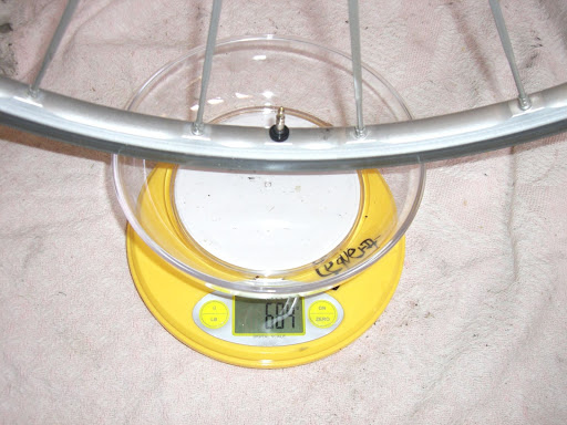

    -Rueda delantera mavic crossmax sl con valvula, 684g

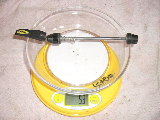

    -cierre rueda delantera mavic 53g

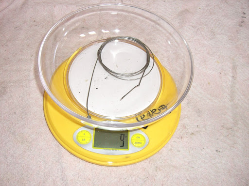

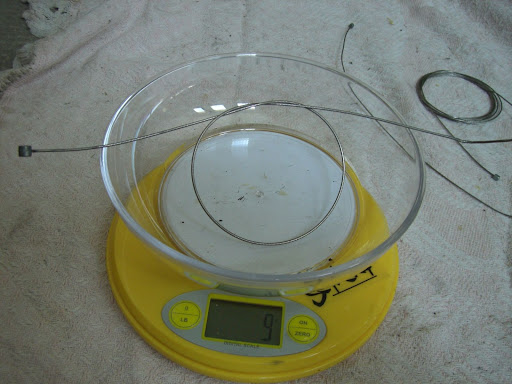

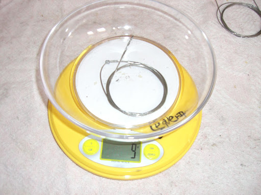

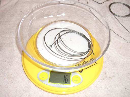

    -cables normales de cambio, 3.10m, 31g

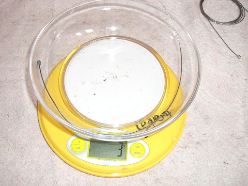

    -cables normales de freno 1.74m, 24g

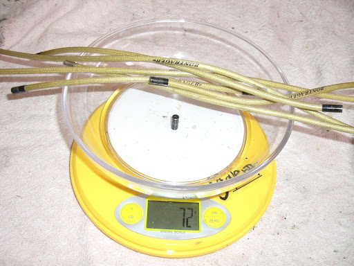

    -fundas bontrager 1.74m, 72g

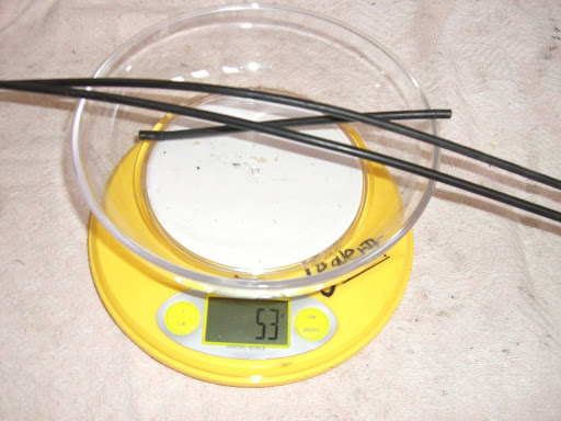

    -fundas xtr, 0.90m, 53g

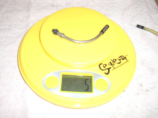

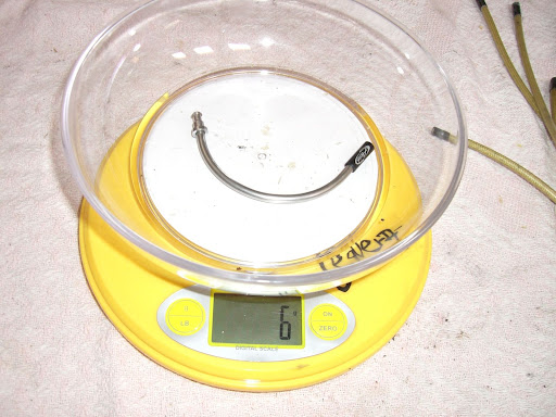

    -curva para v-brake delantera avid 6g
    -curva para v-brake trasera avid 5g

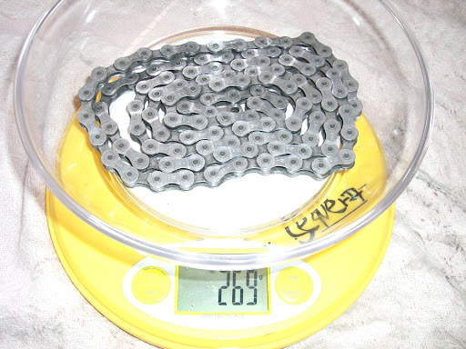

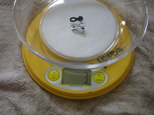

    -Cadena xtr usada 109 eslavones, 269g
    -cierre cadena sram 3g.

    A ver que os parece, se que de cuadro, horquilla y cubiertas le quitaria un pico grande, pero la horquilla no la tocare.

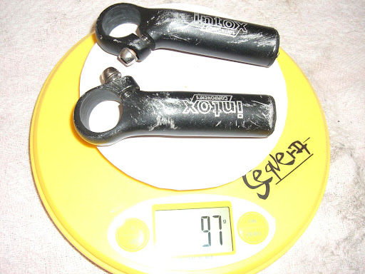

    -acoples intox 97g

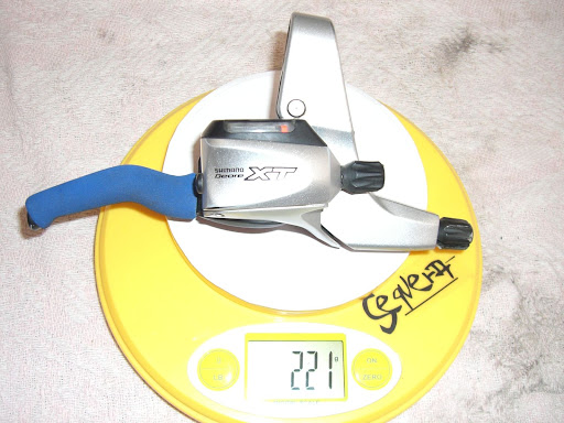

    -dual control xt v-brake 457g

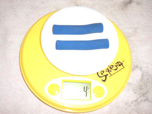

    ----como quedan las manetas con los grips azules puestos------

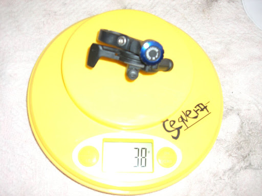

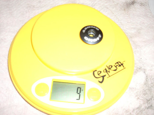

    -4 tornillos acero portabidones 15g

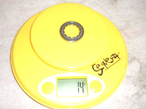

    -cierre cassette xt 14g
    -pedales 959, 351g

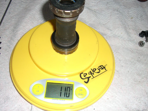

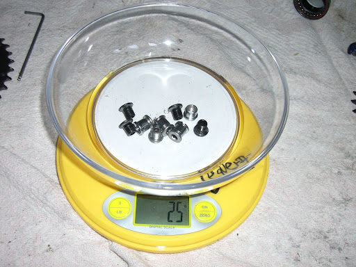

    tornillos primero los suyos y luego los que lleva kcnc
    y los platos

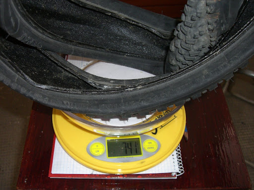

    -cubierta delantera geax saguaro 2", esta algo mas nueva, 741g

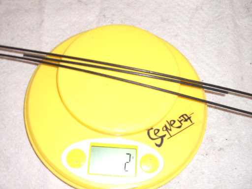

    -94cm de protector de cable, en el tubo recto superior para que no den con el cuadro,2g
    -cables normales de cambio, 31g

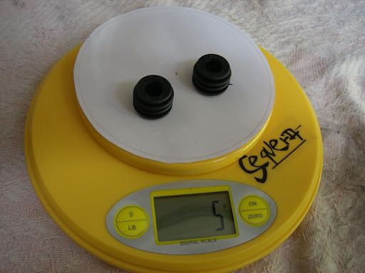

    -puños titec 17g+5g de los tapones
    -espaciadores carbono, aunque no los usare todos. 9g

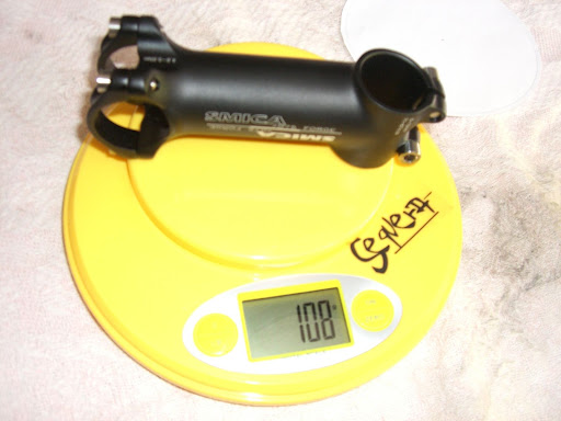

    -potencia smica 31.8x100mm 108g

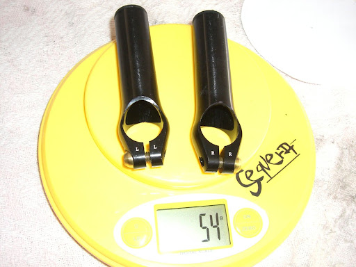

    -acoples, 54g
    -manillar kcnc sc bone, me ha sorprendido que pese menos de lo que pone grabado con laser en el manillar (133g, 600mm), peso real 124g

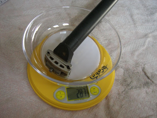

    -tipa promax (la que traia mi bh) 27.2x400mm 287g

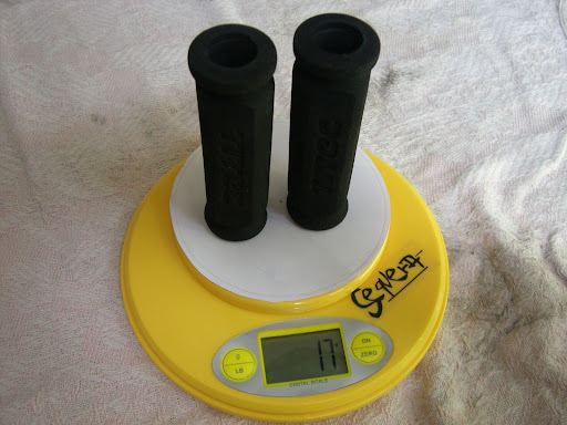

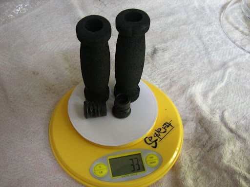

    -puños de esponja, de los que se encuentran en cualquier sitio por 3€, 33g con tapones

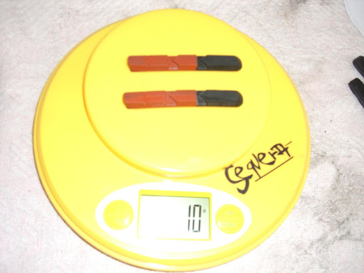

    -2 zapatas v-brake avid nuevas, 11g

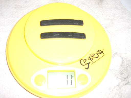

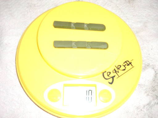

    -2 zapatas v-brake coolstop nuevas (doble compuesto, y las verdes ceramicas), 10g

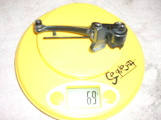

    -1 puente xtr, sin portazapatas, 69g
    -2 tornillos acero de potencia fsa que sujeta potencia y horquilla, 9g
    -4 tornillos acero potencia fsa, tapa potencia, 18g

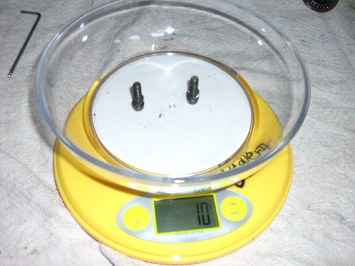

    -tornillos acero, fijacion dualcontrol a manillar, 4g

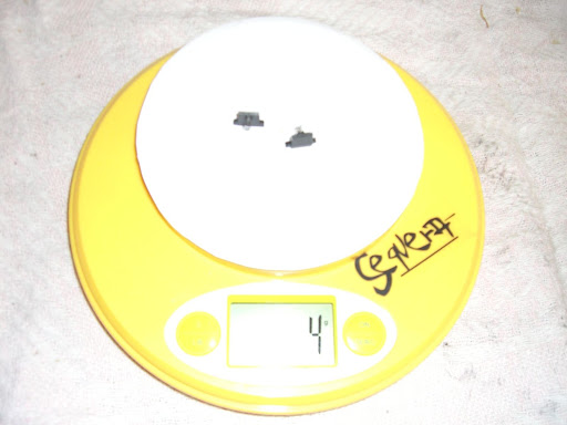

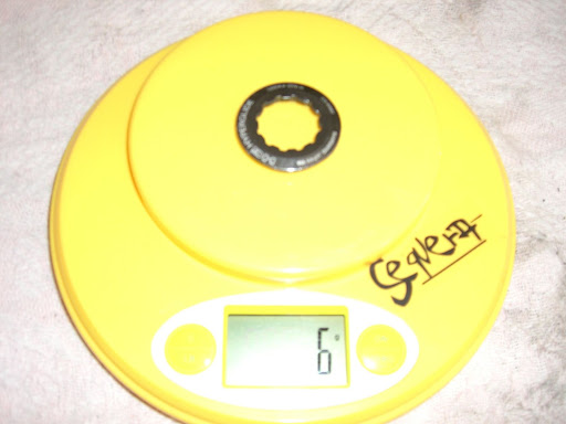

    -cierre cassete xtr para 12T "dientes", 6g
    -2 trinquetes mavic crossmax sl (seran igual para todas las crossmax supongo), 4g

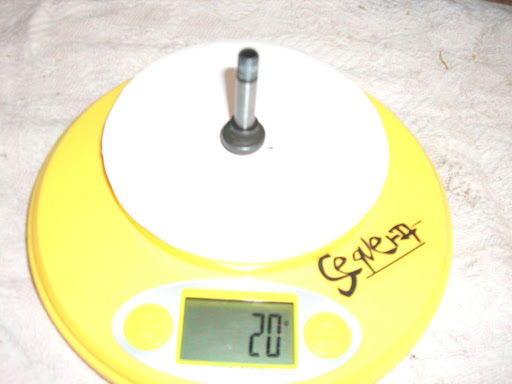

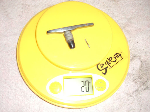

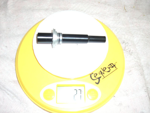

    -eje de la rueda mavic crossmax sl, 27g
    -otra parte del eje, 20g

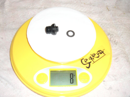

    -guardapolvo y arandela crossmax sl, 8g

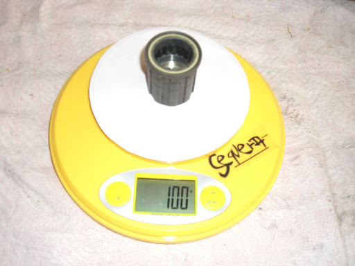

    -nucleo para piñones, 100g
    -cambio xt shadow sin roldanas, 207g

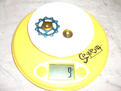

    -roldana kcnc 11t, no ceramica, 9g (peso clavao al de la web fabricante)

    -eje hueco bielas fsa megaexo, 110g

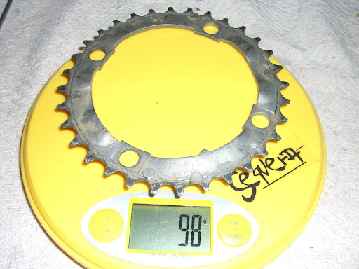

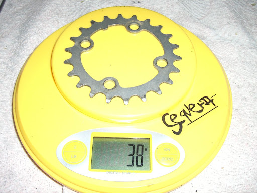

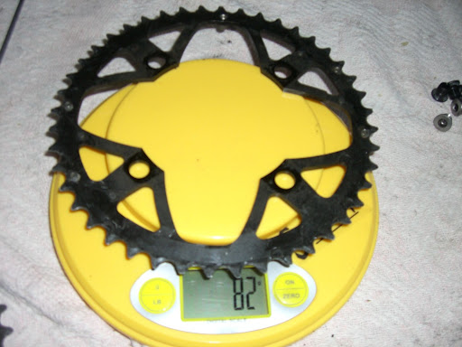

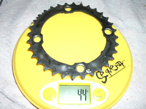

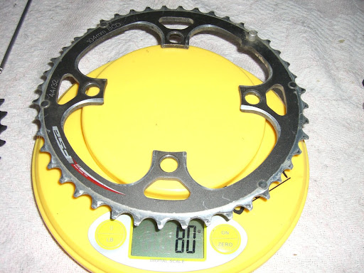

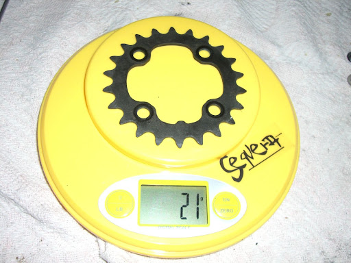

    -platos fsa grande, mediano y pequeño.

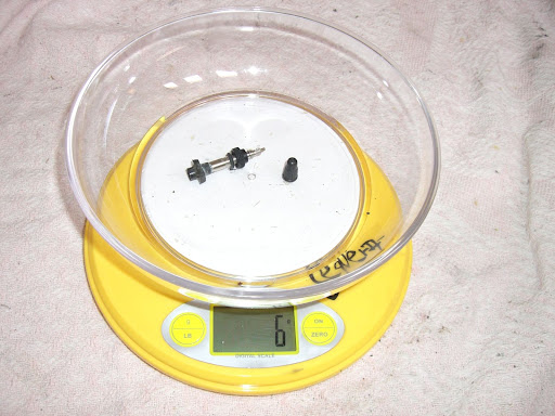

    -valvula mavic para tubeless, 6g

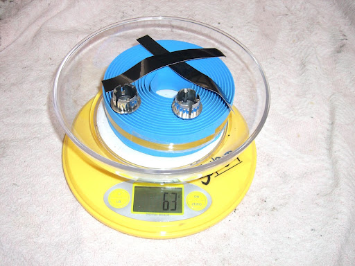

    -cinta manillar carretera velox 63g (decarton), no se cuanto medira de largo.

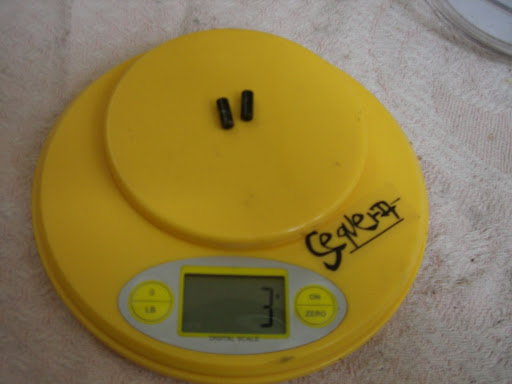

    -2 topes de funda de cable xtr, los que traen sus fundas, 2g

    Asustado estoy con el peso del plato mediano fsa... mucho mas que el grande, ¿como puede ser?

    Por cierto yo tambien he flipado con el peso del plato mediano Fsa

    porque creo que el mediano es acero del duro y el grande es aluminio
