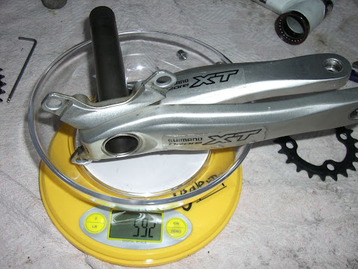

    Uff, como huelo a gasolina, se mete hasta por dentro de los guantes de latex.
    Como se han quedado las bielas, nuevas vaya, lo de la pegatina transparente (forro adhesivo de libros) encima del logo xt me ha funcionado 100%, no se me ha borrado nada en 1 año. Le volvere a poner otras otra vez.

    forro, XT donde???

    mira la foto, donde pone el logo de shimano xt, no ves que brilla especialmente, pues corte de forro adhesivo de libros unos trozos y los pegue, porque al ver que de las zapatillas de mtb se desgastan las letras y se queda la biela que parece mas vieja de lo que es.
    Las bielas ya las he limpiado esta tarde, asique a ver si pongo una foto de ellas sin la pegatina, pasarian por nuevas seguro.:mrgreen:

    buena idea lo del forro!
