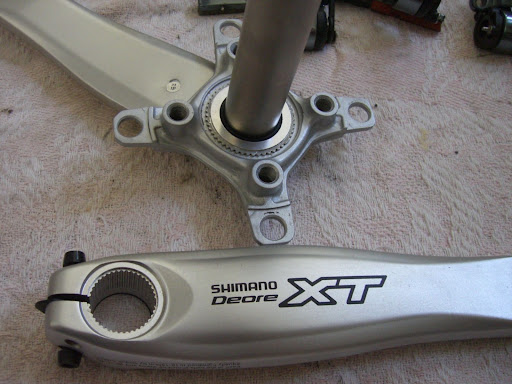

    gracias marinito por el consejo. A que si javi, se me ocurrio al ver las bielas de un compañero con poco tiempo y muy rayadas, por eso habran metido el logo en las nuevas bielas de este año para adentro.........

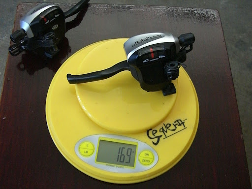

    con manetas avid (12e en mamuth)
    y mandos xt sin visor (fizzbike p.e.)
    creo q si valdra la pena y q ganaras en ergonomia

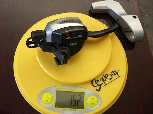

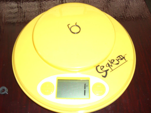

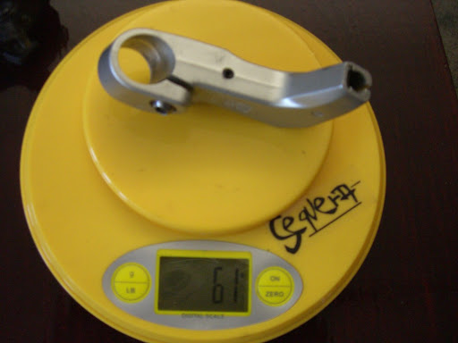

    hombre los xt sin visor y las avid darian un peso de 217gr aprox. que seria muy poco menos que mis dualcontrol xt (los mios con visor y pudiendo frenar y subir o bajar piñones a la vez), muchas gracias por el interes dale pedale, seria una opcion. Pero creo que con unos giratorios sram se bajaria mas peso en lugar de los xt sin visor, aunque no se si me haria a cambiar asi.(soy seguidor de tu post chollo de componentes precio-peso)

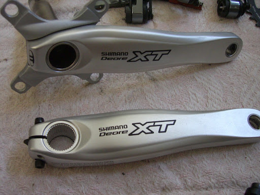

    para que la gente vea como estan mis bielas despues de retirar el forro de libro y darle con un poco de gasofa:

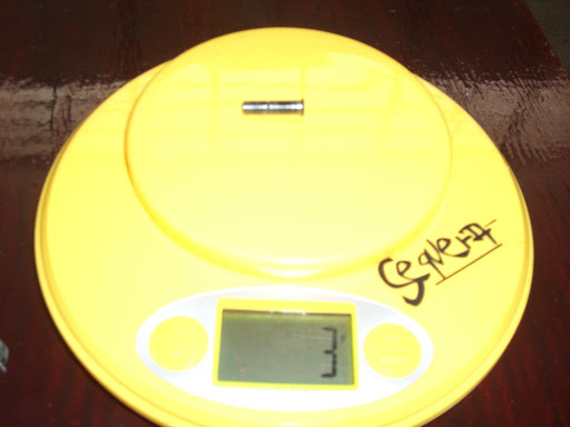

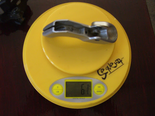

    tambien tengo otras fotos de piezas de los dualcontrol v-brake xt
    ---el pasador que une cuerpo cambio y cuerpo aluminio dualcontrol
    ---el muelle que hace que retorne a su posicion cuando frenas

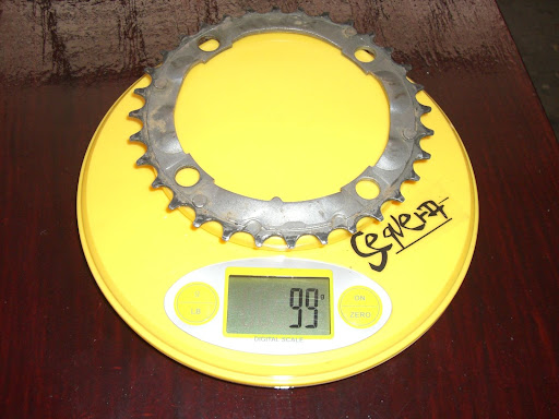

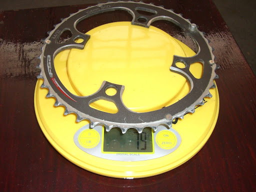

    Y como no me lo creia yo tampoco he vuelto a pesar el plato grande y el mediano fsa, de las bielas fsa megaexo que traia la bh cuando la compre en 2005 y si, pesa mas el mediano que el grande, porque el mediano es de acero y el grande de aluminio (ahora parece que varia un gramo los 2 componentes)

    Ese cuerpo de aluminio de los dualcontrol xt, lo cojen los maestros del brico tuning light de este subforo y lo dejan fenomeno, hay muchos sitios donde se le podrian hacer perrerias, ya que todo el cojunto, por asi decirlo, descansa en el eje pasante y el muelle y creo que se le podrian hacer rebajes y taladros sin afectar a la rigidez.

    Juas, juas...sólo verlo se me ocurren varias perrerías: otro tensor, quitar el visor de velocidades y tapar el hueco con algo ligero, quitar casi todo el alu de la zona del letrero Shimano Deore XT y taparla con una plaquita de carbono...etc...juas, juas...pero que malo soy, parezco la Bruja Avería...

    ya he estado investigando yo marinito, donde pone el logo de xt es una tapadera de plastico que no pesa na de na, lo que si he investigado, mientras engrasaba bien, es a ver como podria quitar la tapa de abajo que va unida al visor de las marchas. Pero me faltaba un destornillador de esos de apretar las patillas de las gafas. Ya investigaremos.
    Pero de donde se puede quitar, es seguro del cuerpo ese de aluminio que se ve en las fotos.
