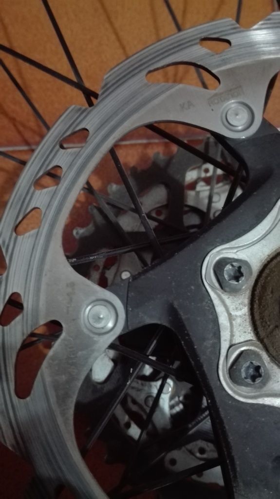

    Hola buenas, hoy he bajando bastante rápido por terreno muy roto y empinado durante algo de tiempo.
    Para hacerse idea de la rampa, frenando a tope sin derrapar con el freno trasero la bici seguía embalándose. No es que solo haya bajado usando el freno trasero, el delantero también se ha llevado caña pero por el estado de la bajada no iba el 100% del rato usandose.
    La cuestión es que al llegar a casa me he fijado que el disco trasero le han salido unas lineas negras en toda la zona de frenado que antes no estaban, mientras que el disco delantero está perfecto.
    No he notado pérdida de frenada ni durante ni después de la bajada, eso sí, bajando el freno trasero hacía el típico ruido suave "Zzzzzzz" al frenar durante toda la bajada y después. Con el delantero también pero en menor medida, casi ni se oye.
    No sé si he sobrecalentado el disco trasero, de todas formas ya tenía en mente cambiar los discos para navidad, no llevo unos adecuados para una bici de enduro (180-160) Xt Ice-tech. Los frenos son también unos Xt de 2015.
    He revisado que las pastillas (aún voy con las de série que traían los frenos) estén gastadas y no. Aún les queda muchísima vida por delante. Curiosamente tienen más material las pastillas traseras que las delanteras.
    Quizás eso sea desgaste o otra cosa y no sobrecalentamiento? puedo llegar a navidades así hasta cambiarlo?como lo véis?
    Una fotillo vale más que mil palabras:
    Saludos y gracias.

    ese disco esta perfecto,limpiarlo con un poco de alcohol o si quieres le pasas una lija fina de agua,no tienen el minimo sintoma de disco quemado.

    No le ocurre nada a ese disco. Ni limpiarlo necesitas.
    Yo he llegado a ver mis discos con el típico tono azulado que coge el acero cuándo alcanza temperaturas serias y no les ocurre nada. Siguen frenando perfectamente.

    Que bien, me alegra leer que no es sobrecalentamiento y que no le pasa nada. Muchas gracias a los dos :)
    Solo me queda la curiosidad de saber el porqué le han salido esas lineas negras al trasero y al delantero no. No lo entiendo, a que es debido?

    Si te sirve mi "teoria" porque no lo sé a ciencia cierta. Creo que el disco se me puso así por estar bastante rato de bajada con el freno siempre accionado en menor o mayor medida, eso sumado a las fuertes frenadas extra que esa zona me exigía, me dá ami que lo que se calentó fueron las pastillas, dejando parte de su material "pegado" en el disco.
    Cambié los discos por unos hope flotantes de más diametro por ir más tranquilo, (estos si que aguantan lo que le eches y más).
    Pero he vuelto a usar ese disco como provisional en otras bicis, y el solo se ha ido "limpiando" a base de darle uso ya no tan exigente y frena como el primer dia aún. Tampoco lo noto descentrado/alabeado ni nada raro, tampoco me chillan al frenar.
    Espero servirte de ayuda.

    Yo creo que un disco no se "quema" a lo sumo se puede alabear y entonces sí sería conveniente cambiarlo para que no roce
    Lo que se queman o cristalizan son las pastillas por la resina que tienen y ese negro es material de las pastillas diría yo
    Si quieres cambia o lija las pastillas pero no te preocupes por el disco mientras tenga el grosor suficiente y esté recto
    Para limpiarlo más rápido te pones unas pastillas metálicas, pegas 4 bajadas y apañao, pero es solo estética
