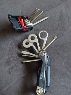

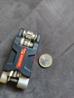

    Una propuesta totalmente diferente. Quizás una multiherramienta para llevar a cualqueir excursion importante. SIGMA 16, viene practicamente con todo, incluido dos desmonta cubiertas que hacen función pero ... mejor llevar un par especificos. Tenemos hasta tronchacadenas y llave de radios. Son dos piezas que acoplan muy bien, pesa un poco, pero... todo no se puede tener. Tamaño suficiente parapoder llavarla en cualquier bolsillo de cualquier bosla, mochila sin que moleste. Herramientas de buena calidad.
    [​IMG] [​IMG] [​IMG] [​IMG] [​IMG]
    Me gusta la posibilidad que el grupo de llaves allen se separe con lo cual te queda muy manejable.

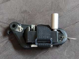

    Y una herramienta bikepackera!! o al menos en su web ellos la denominan asi...
    https://www.wohobike.com/collections/tools/products/wokit™-cycle-kit-carabiner-multi-tool-black
    Hay un modelo que incluso vien con sierra!!!
    https://www.wohobike.com/products/wokit™2-0-bikepacking-kit-carabiner-multi-tool-with-sockets-set
    Buena calidad, la llave carraca funciona genial. Ligera y muy importante viene con una pestañita que sirve de abrebotellas... La seccion llave fijas adaptada al mosqueton es muy manejable. Uma buena opción para alguna salida de varis dias.

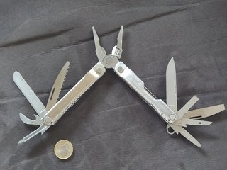

    Y si vas para una viaje o aventura larga,no hay nada mejor que una Leatherman,aqui os dejo la que yo tengo, aunqu no era para la bici sino que era parte de mi equipación profesional. La calidad es simplemente suprema, vale cada euro que cuesta. Hay diferentes modelos y tamaños. En un bikpacking seria elemento imprescindible
