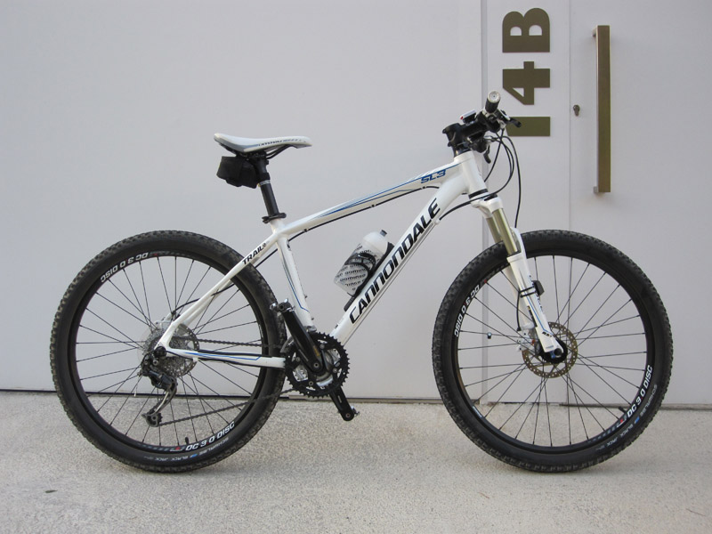

    Buen tema, pero pocas fotos de la gente que tiene este modelo...

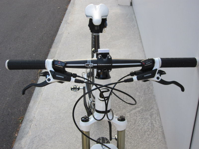

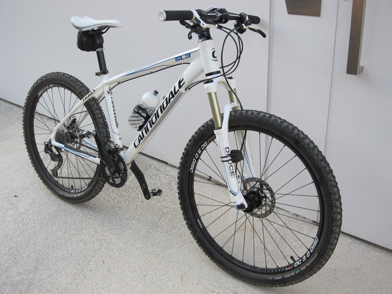

    Os dejo fotos de la mia, SL 3 del 2011 a la que de momento solo le hice un cambio de manillar por uno plano y menos ancho ya que el de casa me pareció muy ancho.
    Futuros cambios, probablemente las cubiertas o ruedas enteras, desde que la saque da la sensación de que están ahuevadas y les he cogido manía, el de la tienda me dijo que igual necesitaban algún tensado de radios, a alguien le pasa algo similar y sabe si con el tensado se arreglara?? Por que si no pienso exigir un cambio de las mismas.
    Gracias y un saludo.

    las mias van bien pero pesan y se las quiero cambiar pero el tensado te lo deberia haber hecho cuando te la vendio el tendero

    es problema de las ruedas ami ma psa igual a partir de los 2000km se me descentraban cada 2 por 3, y el tendero me dijo que es k las cubiertas eran un poco malillas, en fin habra que poner otras algo mejores
