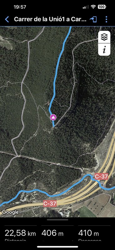

    Vale era eso, ya me salen las banderitas rosadas.
    Era eso de mostrar puntos de trayectos, vaya tonteria.
    Otra cosa los puntos trayectos tienen siempre esa imagen, ¿ una bandera rosa ?
    Porque yo les puse iconos en el Basecamp, como una cima u otro icono,
    pero veo que el Connect los pasa a banderitas rosadas.
    Si los envio desde el Connect al Garmin, ¿como se veran en el Garmin?
    P.D: Ya he descubierto para cambiarle el aspecto a los waypoints en el Connect:
    Se puede ver que es una Cima en la captura, en vez de una banderita rosa.
    Ahora falta comprobar cuando se envia al Garmin como saldran en pantalla.
    Y otra cosa cuando llegas a dicho waypopint, ¿el Garmin te avisa?
    De momento tendre que esperar, pues no tengo ahora mismo un Garmin.
    Pero voy aprendiendo cosas muy interesantes que no sabia y eso que he tenido bastantes dispositivos Garmin.
    Última edición: 16 Jul 2023
