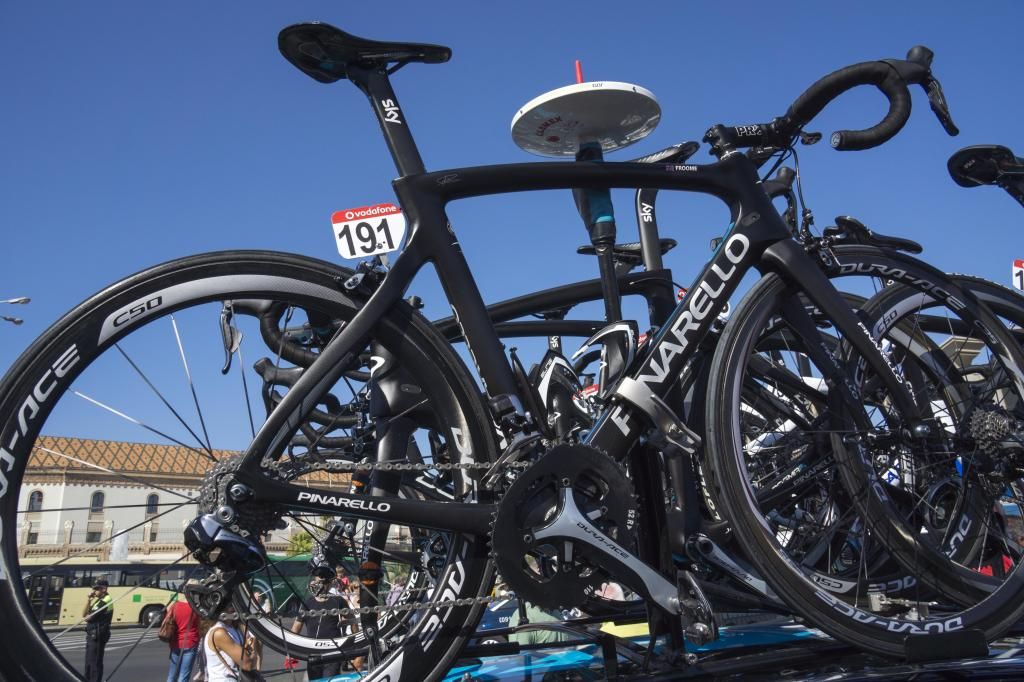

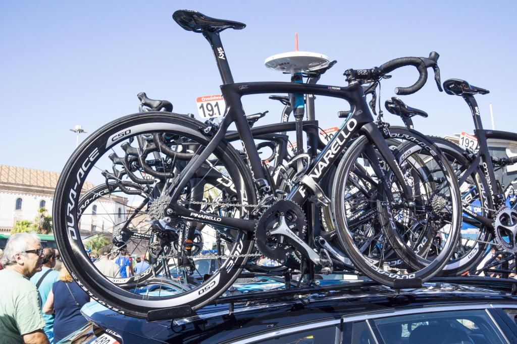

    [​IMG] [​IMG]
    La primera foto es de hoy donde se observa que lo lleva. La segunda es mas clara y se ven las bielas que no hay presencia de ningun otro potenciometro en araña así que usa stages seguro.

    632
    Y en la segunda foto que es eso gris que lleva en la araña? Me da que no solo mide una pata...
  14. heliumx
    heliumx Miembro Reconocido
    Mar 26, 2013
    1,592
    406
    jajaja es el talon de la bota izquierda hombre! ;) Que son blancos los talones de esas wire xD
