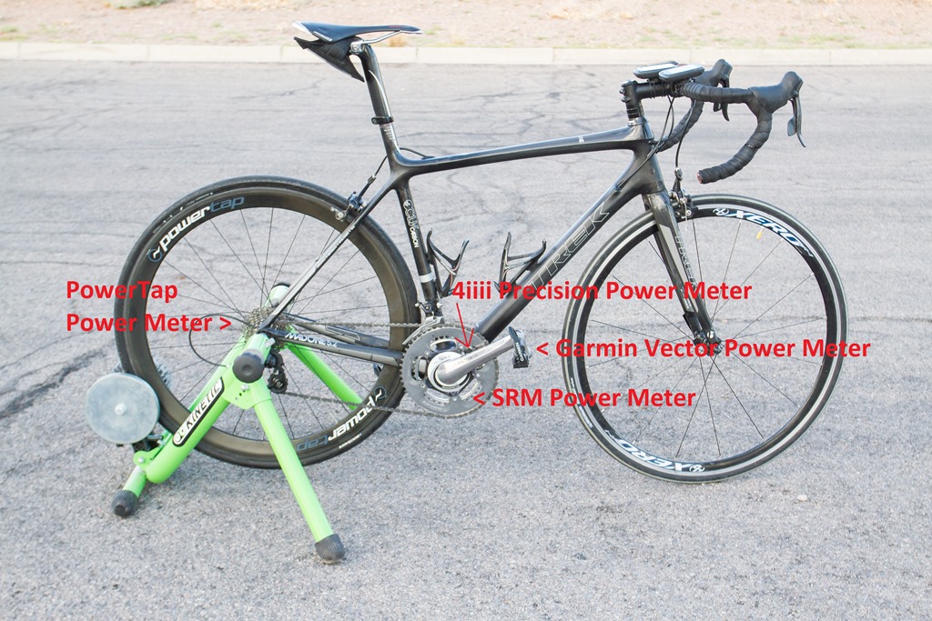

    Muy interesante, pongo un resumen:
    • Posibilidad de instalarlo en una sóla biela (derecha o izquierda) o en ambas.
    • Se puede instalar casi en cualquier biela con superficie plana (de las Rotor dicen que podrían dar lecturas erróneas debido a las ranuras).
    • Respecto a las bielas de carbono, según el fabricante, los resultados son satisfactorios aunque siguen haciendo pruebas.
    • La instalación la hace uno mismo (esto es una ventaja por un lado ya que nos evitamos el sobrecoste de la biela del Stages, pero quizás alguna gente lo vea como un engorro, aún así la instalación parece bastante fácil). En todo caso, si no nos atrevemos con el tema, al parecer también lo podrá instalar un distribuidor.
    • Para la instalación precisa 9 mm de espacio entre la biela y el cuadro (lado izquierdo) y entre la biela y la cadena (lado derecho).
    • 10 g de peso con lo cual con 20 g tenemos los dos medidores (50% más ligero que el Stages).
    • Cuenta con compensación de temperatura.
    • Utiliza una pila (por medidor) CR2032 y anuncian una duración de 200 horas.
    • Conectividad ANT+ y Bluetooth Smart.
    • Grado de protección: IP65.
    • Disponible (eso anuncian) en el 4º trimestre de 2014.
    • Precios (pongo la tabla que tienen en su web).
    Nota: el kit PMK-100 y el PM-100 se diferencian en que el primero contiene la herramientas de calibración mientras que el segundo carece de ellas. Por ejemplo, si queremos poner medidores en ambas bielas necesitamos un PMK-100 y un PM-100 (a no ser que alguien nos deje las herramientas de calibración o lo instalemos en un distribuidor, en ese caso con dos PM-100 vamos servidos) o en caso de que compremos en un primer momento solo un medidor necesitaríamos el PMK-100 (con la excepción comentada anteriormente, si alguien nos deja las herramientas o nos lo instala un distribuidor pues un PM-100 y listo), posteriormente si ponemos el de la otra biela con un PM-100 arreglamos.
