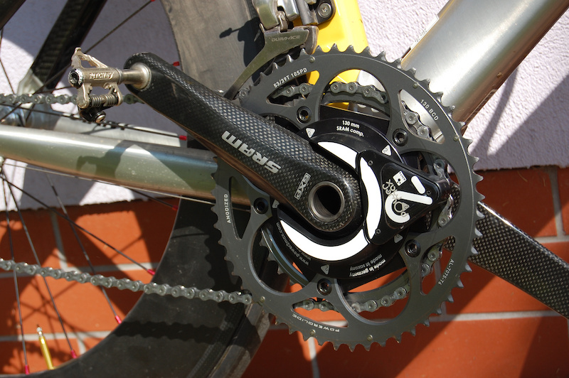

  18. specialized75
    specialized75 Miembro Reconocido
    Jul 9, 2008
    2,625
    332
    Hola, ¿Es ese o como ese? El de la foto es para 130BCD. Otra cosa, ¿Estas seguro que es solo para Sram?
  19. tri-astur
    tri-astur Novato
    Jun 16, 2012
    592
    el problema es que ese se llama 1700€
  20. Fernando Galbis Valero
    Fernando Galbis Valero Miembro Reconocido
    Jul 15, 2008
    7,109
    1,808
    valencia
    Ese es el más gordo, con la que esta cayendo.
    Habiendo un pt por 800 eu no hay color
