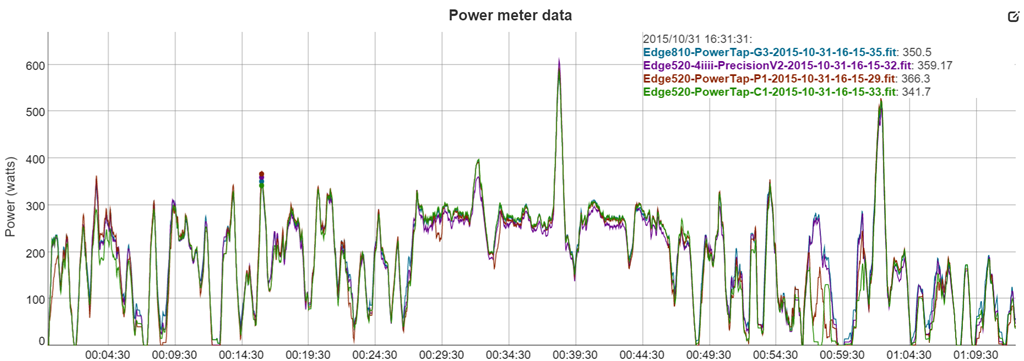

    Completamente de acuerdo, pero el problema es que siendo unos aparatos relativamente sencillos a algunos fabricantes les cuesta la vida explicar como funciona su modelo. Hay gente que se cree que porque la gráfica se parezca son todos iguales, y en cualquier escuela de ingeniería te dirán que con todos los resultados correctos se puede suspender, hay que saber como se llega a ese resultado. Ya para empezar un instrumento de medición con un error del 2% en otros ámbitos estaría considerado chapucero, pero aquí es lo mejor que tenemos, en los que miden una sola pierna con muy poco desequilibrio ese margen de error se va a Cuenca ¿Puede ser valido? sí, pero con pinzas. Soy un enfermo, lo reconozco me gusta la precisión, y saber como funcionan las cosas, vamos un cacharrero sin remedio.
    Hay quien cree que puede tener un vector o un p1 por 300€, pero estos tienen 8 galgas con sus correspondientes unidades de procesamiento, por pedal, comparativamente hablado un Stages es mucho mas caro. Ojo, que no digo que sea necesario.

    creo que estamos sacando las cosas un poco de quicio, es cierto que algunos 4iiii han dado problemas, por eso el análisis de Rainmkaer se ha retrasado, el mismo lo ha comentado, pero una vez solucionados los problemas (y utilizarnos de betatester lo hace hasta Garmin, así que no nos pongamos exquisitos en esto, compartiendo la idea común de que no me gusta que me utilicen de "descubridor de bugs"), pues eso... que los datos de 4iiii se ven sólidos.
    Aquí el problema no son los duros a pesetas, el problema es que el precio de los potenciómetros (de muchos) se ha inflado porque la gente ha pagado por ello, pero no son productos que tengan que costar tanto (a excepción de un par de marcas, tal vez SRM y PowerTap), pero luego coges los datos de Kona y precisamente son las que bajan...
