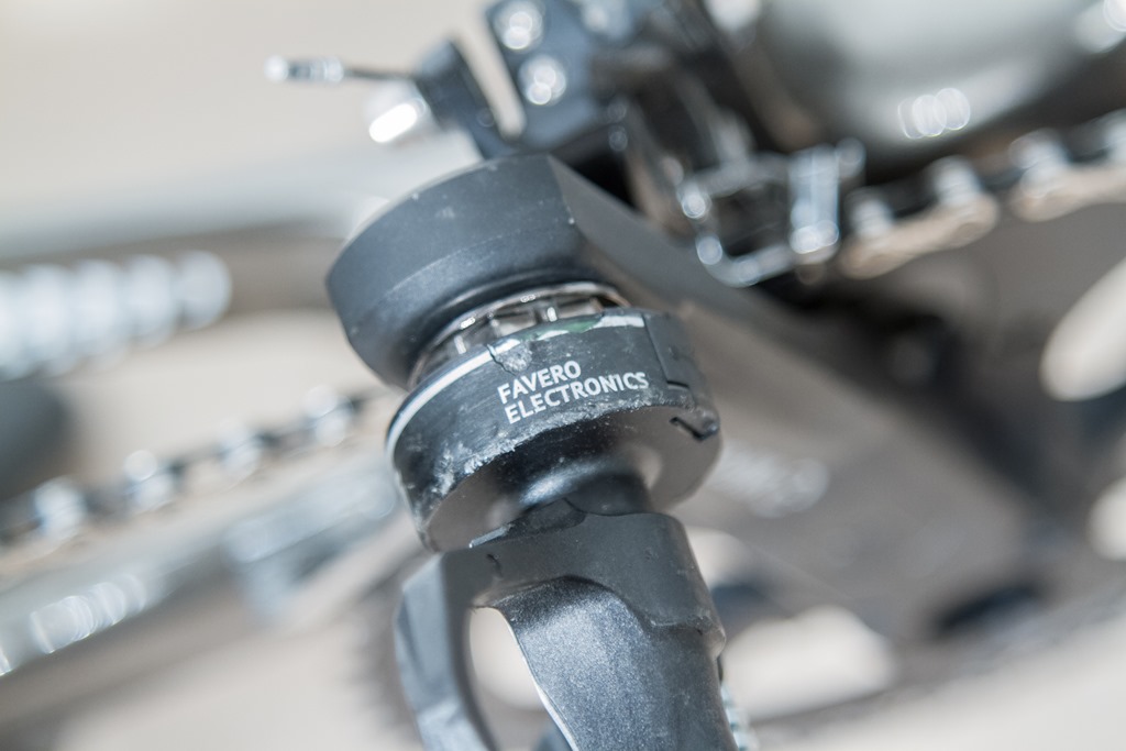

    Llevad cuidado los que tengáis bePRO.
    Comprobad que cuando metáis la bota al pedal no roce con el sensor.
    Si veis que está muy cerca, meted un alza de 1 mm en ambas calas para que no roce.
    Si roza se puede estropear y la garantía no se hace cargo. También es posible que no se estropee y que marque mal el balance de piernas y la potencia total.

    En la review de DCR ya dijo que esa parte se estropeaba rápido, pero la respuesta de Favero fue que era solo daño estético, que el medidor estaba sellado en una carcasa a parte, y que el plástico era solo para "hacer bonito", pero de problemas en la medición no dijeron nada.
    http://www.dcrainmaker.com/2015/09/favero-depth-review.html
    De todas formas todos los productos nuevos están teniendo problemas, lo importante es ver como se solucionan, Stages transformó la cagada de la 1st gen en un argumento de venta por la forma en la que lo solucionó, estos deberian aprender...
