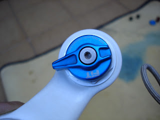

    Cayoneros os comento mi "problemilla"
    El otro dia al intendar desmontar el tornillo del dial del cartucho FIT (mirar foto 1) en mi FOX talas 32 RL FIT del 2010 que lleva mi Canyon para ver si me valia el bloqueo casero de EPOCH ,se me desenrosco la tuerca que lleva octogona del centro del cartucho FIT (mirar foto 2) y se me salio algo de "aceite" del cartucho interno y ahora la accion de bloquear no hace su funcion,me sigue actuando como si estuviera desbloqueada la horquilla
    Foto 1
    Foto 2
    sabriais decirme de alguna manera de como puedo volver a poder rellenar el cartucho interno de nuevo??
    Se podria rellenar con liquido nuevo desenroscando dicha tuerca octogonal o abria que desmontar la horquilla entera?
    Donde puedo mirar que tipo de liquido lleva el cartucho interno FIT y que cantidad??

    La respuesta a tus preguntas se halla aquí: http://www.foromtb.com/showthread.php/821354-Problemas-con-la-horquilla-Fox-fit-rl-120/page11
    Ya te anticipo que para solventar la pérdida de aceite del cartucho FIT hay que purgarlo, impepinablemente; pero no te preocupes, que es muy fácil.
    Ojito a la recolocación de la tuerca del bloqueo, sobre la que luego pones el dial azul del bloqueo. Lo explico todo en el post al que te redirijo. (No te quedes en la última página, y así verás cuáles fueron las actuaciones de mantenimiento, los errores y las soluciones)
    A día de hoy, la horquilla sigue yendo igual de fina que cuando me llegó nueva.
    Está chupao.
