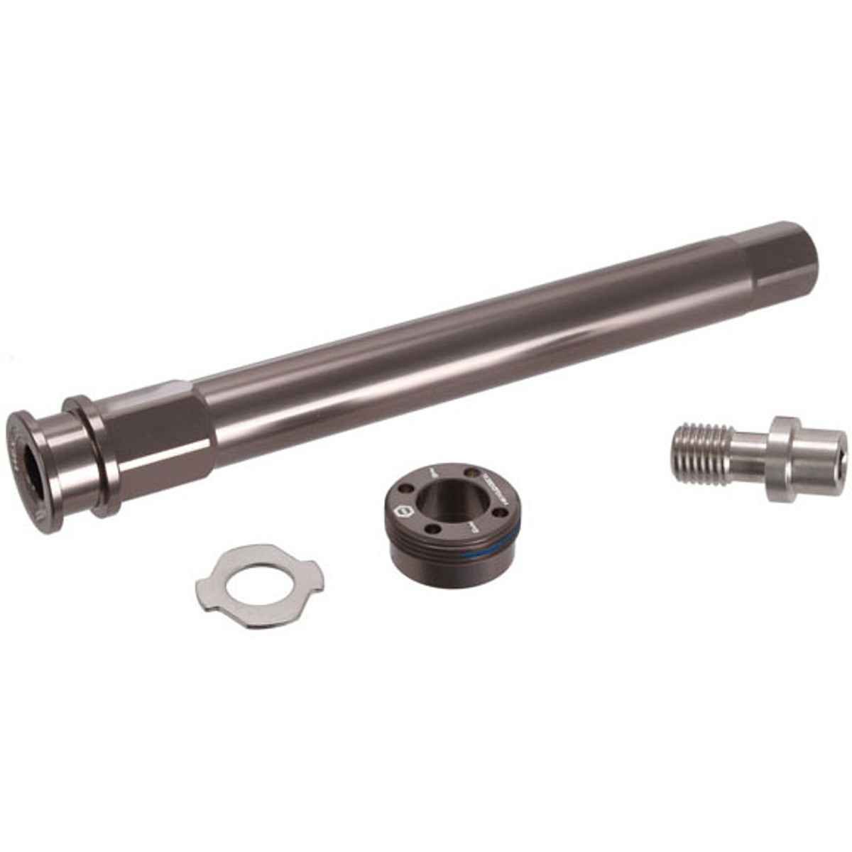

    Mi horquilla, una Manitou marvel, lleva este cierre:
    Es posible sustituirlo por uno sin cierre rápido, por ejemplo:

    Me autocito, creo que lo que busco es esto:
