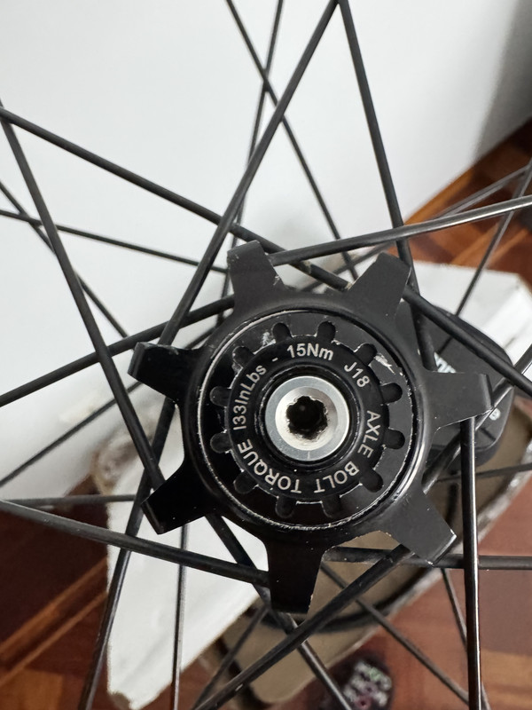

    Necesitas la herramienta que encaje en esas muescas y creo recordar que la rosca es al revés de lo normal.

    Yo la tuve si, y se quita con la herramienta misma que se monta y desmonta el cassete, y la rosca es al revés, a derechas desafloja y aprieta a izquierda.
