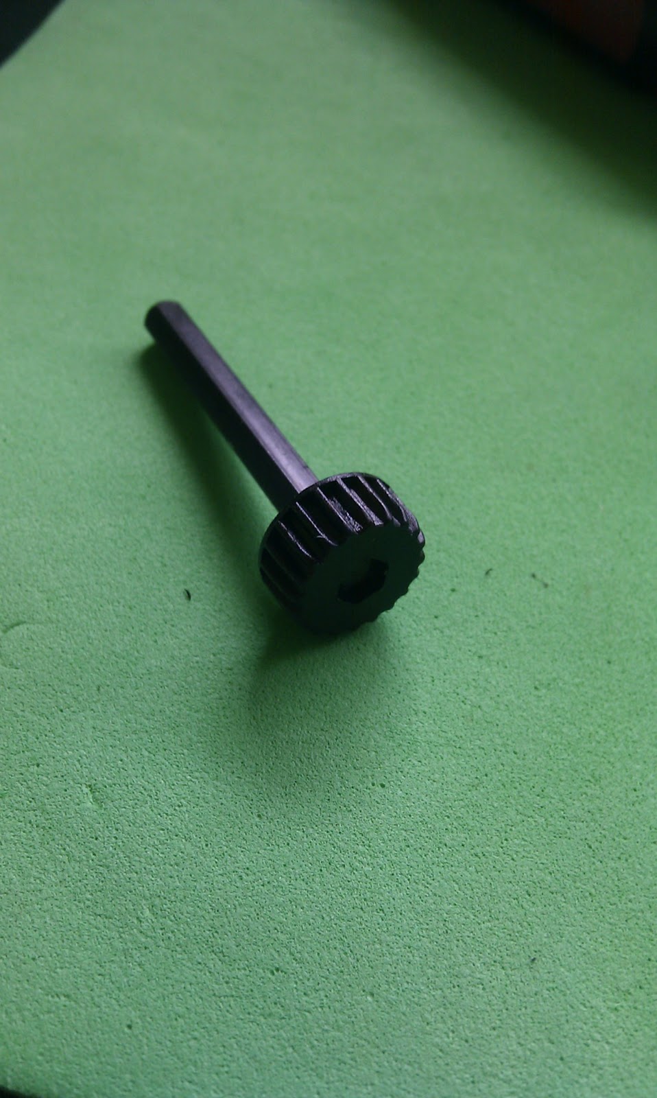

    Hola chicos, hace poco salto de mi horquilla esta pieza, que es la que regula su dureza:
    Es como si hubiera perdido una pieza intermedia, pues al poner la tapa, queda suelta. ¿Alguien sabe como solucionarlo?

    Efectivamente tiene un tornillo que en un principio no me lo pareció y afloja o aprieta la dureza del cierre.
    Problema solucionado
    Gracias

    Eso es el mando del bloqueo, la horquilla es una sontour ¿no? La dureza la controla el mando del lado contrario. Al parecer te falta alguna pieza, o se ha hundido al salirse, tengo dos en casa y no he desmontado nunca ese mando.
    Pregunta en alguna tienda por el recambio, pero desde ya te digo que es difícil de encontrar repuesto para ella. Otra posibilidad es que algún compañero tenga alguna fuera de circulación y te pase esa pieza.

    Efectivamente, es la pieza que bloquea. Es una horquilla Sontour si, (tengo una Orbea Reply)
    Gracias !!

    Te habrá saltado una pieza que termina en forma de llave Allen.
    Como urgencia puedes bloquear y desbloquear la horquilla quitando la tapa azul y metiendo dentro una llave allen del 5 creo que era.
