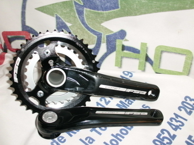

    Una consulta sobre pedalier.
    Tengo una Focus con bielas FSA con standar Mega Exo y lleva unas cazoletas iguales a las Shimano, en la anterior bici hacia el mantenimiento pero en esta tengo una duda.
    ¿Al no llevar tornillo de allen en la biela izquierda, como hago para su desmontaje? quito la rosca con la llave y ya está.

    Estas con las bielas.
  9. kaikology
    kaikology Miembro Reconocido
    17 Nov 2012
    1.628
    721
    Llave alien del 8, sacas la biela izq. y luego estiras de la biela dcha. que trae el eje integrado.

    ok. gracias, voy a limpiar y engrasar que con tanto barro me temo que van a empezar los crujidos.
