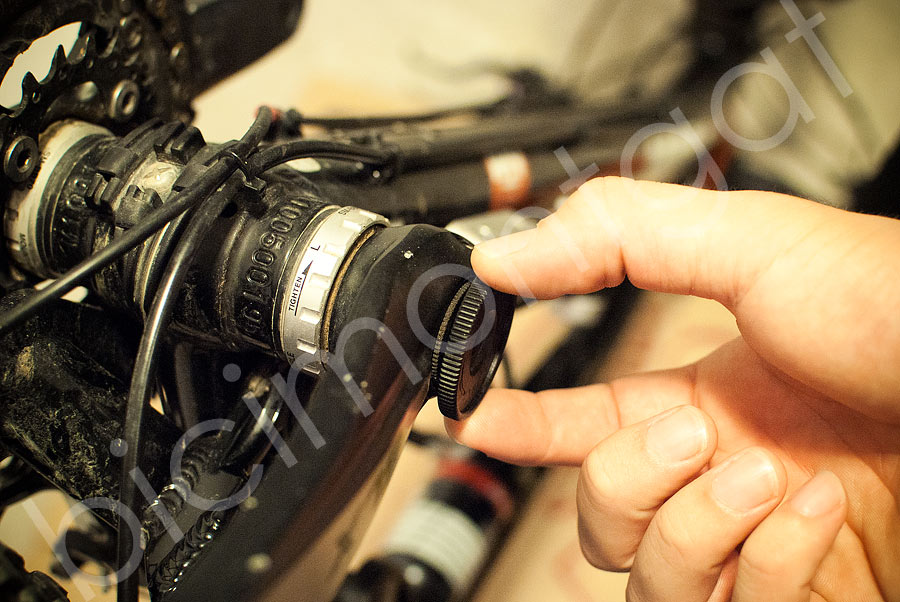

    Por la posición parece iscg...
    Pero casi mejor mide y sales de dudas

    Hola.
    Como te comenta el compañero, eso es normal. Para evitarlo pues hacerle una limpieza como la que tienes pensado hacer. Si tienes la llave para quitar las cazoletas, yo las desmontaría para limpiar el interior de la caja de pedalier y poner grasa en las roscas de la cazoleta. Así el día que tengas que desmontarla no estarán agarrotada. Yo si le pongo una fina capa de grasa solida en el eje, para evitar que se pique con la humedad que suele colarse dentro.
