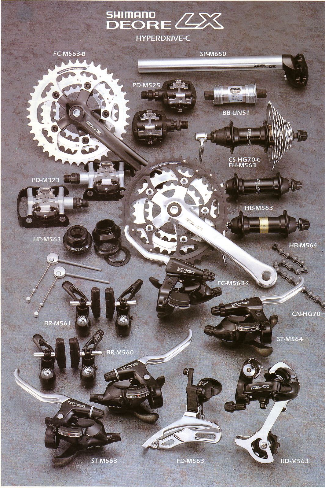

    Buenas, tengo una bici "clásica" Zeus con un Deore LX de 1994, esas que iban con 3x7 y freno cantilever.
    El caso es que desmontando la maneta izquierda para limpieza y engrase, y se ha quedado el tornillo loco, pero no sale de su alojamiento. Parece que la rosca donde entra el tornillo se ha debido soltar de su soporte. El caso es que ni entra ni sale...
    Se trata de la maneta de esta imagen:
    http://www.retrobike.co.uk/gallery2/d/82989-1/1994+-+DEORE+LX+HYP.jpg
    Mi pregunta es si se os ocurre alguna solución rápida e indolora?? O me voy buscando otra maneta?? Lo malo es que es maneta de cambio y freno de una sola pieza...

    Puedes intentar hacer palanca con un destornillador plano mientras le das vueltas (intenta poner algo entre el destornillador y la maneta para que no se marque). Si ya tienes algo de la cabeza del tornillo fuera , enganchalo con un alicate,así a la vez que desatornillas y haces palanca,tiras para arriba con el alicate.
    Que tengas suerte!
    Saludoss

    gracias Bender
    Lo del destornillador ya he probado, lo malo es que no hay sitio por donde meternos, ya que el tornillo no ha salido apenas de su alojamiento. Probaré lo del alicate, pero da la impresión de que la pieza donde rosca se ha roto y hay poco que hacer...
    ¿¿Alguien sabe dónde puedo encontrar un repuesto de esta época?? O un mando de platos decente y una maneta de freno para cable?? El tiro de los platos es el mismo??

    De nada!! Lo único que se me ocurre (si no lo has probado ya) es que si el espacio es muy pequeño, intentes meterle un destornillador de relojero o de óptica para apalancar, y si tienes una lima, limale un póquito más la punta asta dejarla en un filo. Si no lo has probado todavía que tengas suerte!!
    Saludos!

    Gracias de nuevo.
    Lo cierto es que la maneta la he dejado funcionando, pero me temo que no dure mucho, así que de momento se queda así. Cuando no me quede más remedio ya la desmontaré con algún punzón o algo como lo que me indicas y pruebo de nuevo.
    Hasta pronto.
