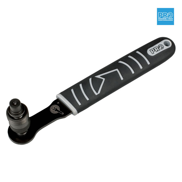

    De todos modos te aconsejo que compres un extractor para octalink e isis, que puede ser util.

    A este te refieres? Que es mas largo que el que había puesto yo antes

    No me refiero a ningun modelo en concreto, yo compré este:
    Porque tenía uno para cuadradillo y necesitaba extraer bielas octalink

    Esto es un extractor de ejes yo hablaba del de bielas

    a ok, me lié con tanta herramienta o_O. Tenia pensado coger el que puse en el primer post + la pieza esa tipo tapón, para que haga tope. Es lo mismo que compraste tu, pero sin manivela, no?

    Yo compré un extractor de bielas para cuadradillo, octalink e isis
