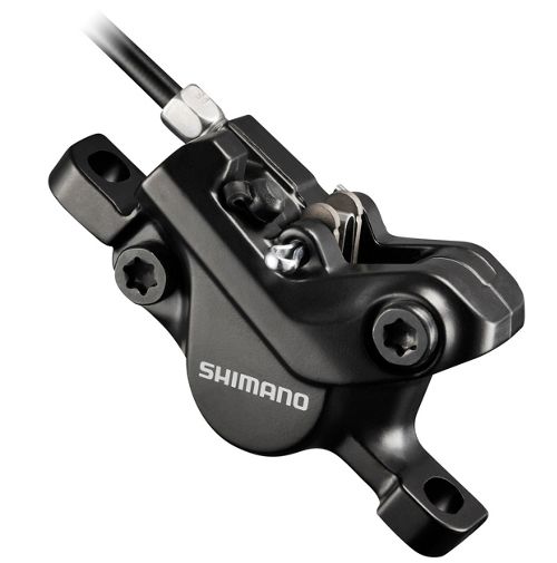

    una consulta al purgar un freno de disco. en los videos se ve muy bonito, ahora comento mi caso.
    en mis frenos no tengo nada para meter directamente el tubo en la pinza, por loq ue tengo que desenroscar el tornilla de la pinza, y meterle una pieza para poder luego meter un tubo.
    en los video siempre tienen esa pieza que al aflojarla un poco abres el circuito, en concreto son unos shimano m447
    como tengo que hacerlo????
    gracias

    pues no lo tengo a mano, es un tornillo tal cual sin valvula, la unica valvula que he visto esta en el lateral, pero la veo muy pequeña

    esta es.
    no se si ves justo encima de el enganche que fija las pastillas hay una pieza redonda de plastico, esta valvula es la unica que al abrir un poco sale aceite solo por ahi.
    sino la otra hay que desenroscar del todo un tornillo que no se ve por que esta a la derecha del tubo que viene de la pinza, es decir justo al lado
