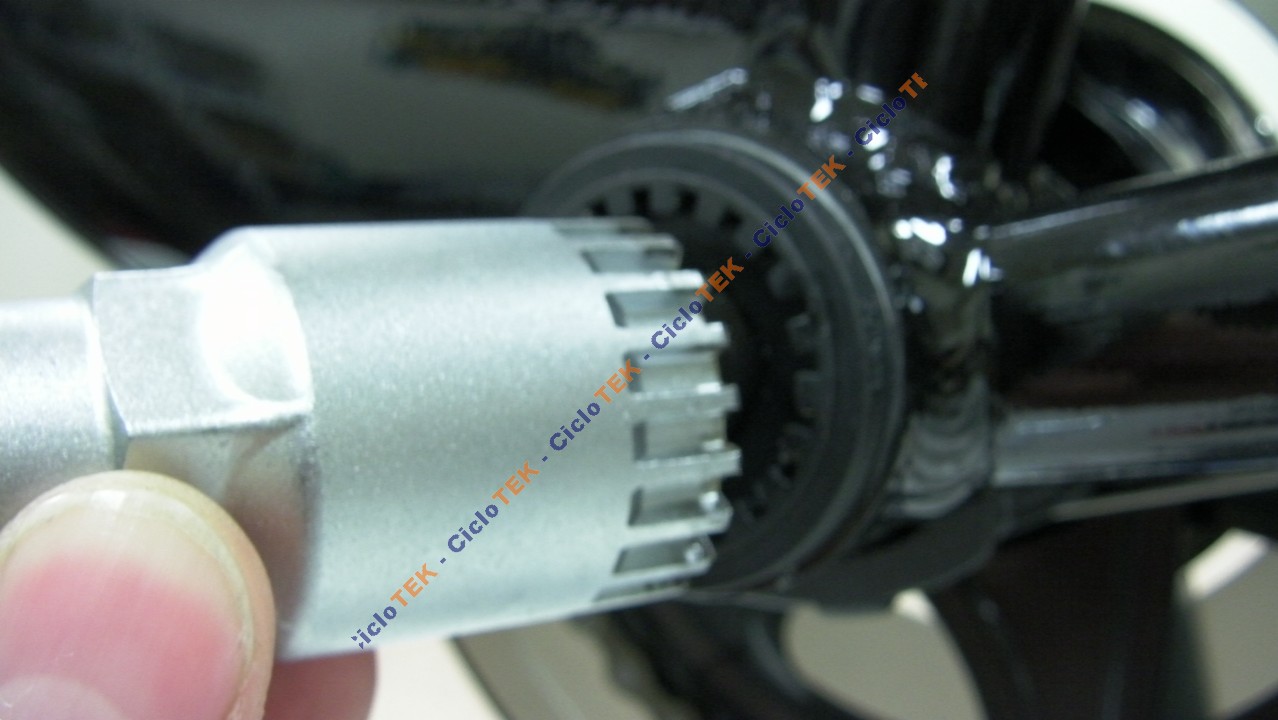

    Buenas tardes/noches compañeros, vengo aquí porque mi padre necesita vuestra ayuda :D
    Quiere quitar el eje pedelier de esta bicicleta (Gazelle Grenoble año 2000+-) (Fotos http://imgur.com/a/SN7yV) para ver su estado, ya que hace ruidos.
    Le pedí un extractor de bielas, pero claro eso es solamente para quitar las bielas (obviamente)
    Queremos saber si se necesita algún útil diferente, o si no se puede extraer o que. Porque tampoco quiere forzarlo y romperlo.
    Un saludo y muchísimas gracias

    No lo sé con seguridad, pero me da la impresión de que lo que se ve en tu foto son dos embellecedores de plástico, que al quitarlos dejarán a la vista un eje de cuadradillo de cartucho (no me parece que quepa otro), que si tiene llave extractora específica. Pero tienes que retirar esos plásticos para saber lo que tiene debajo.

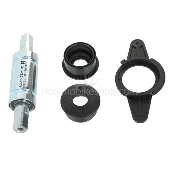

    Perdona, acabo de buscar tu bici y me sale esto
    El sistema es press fit, a presión. No tengo ni idea de cómo se quita
