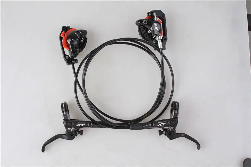

    hola acabo de comprar unas frenos xt 8000 con su maneta viene todo montado purgado y funcionando, lo que pasa es que mi cuadro lleva los cables por dentro y me gustaria pasarlos por él, lo que supone desmontar los latiguillos! ¿Necesito herramienta especifica o me lanzo a ello? Un saludo.
    vale ya lo he visto aqui.

    Igual no te hace ni purgarlos, se lo hice a un colega y los purgamos solo porque teníamos los útiles, pero para las 4 mino burbujas que salieron no hubiera hecho ni falta.

    Tengo que comprar las olivas que se ponen al final del latiguillo, mis cables son bh90 ¿seran compatibles con el bh59?
