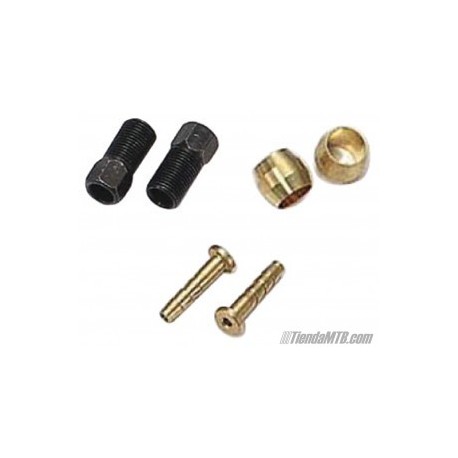

    buenas,
    quiero instalar un freno hidraulico shimano en la bici y por el trazado, debo desconectarlo y volverlo a conectar.
    ¿que material necesito antes de empezar?
    ¿las olivas Magura son compatibles?
    ¿si debo sangrar, el Royal Blood de Magura es compatible?
    gracias

    No estoy seguro de si valen las olivas magura, pero son baratas, lo que si te vale es el aceite

    Ni las olivas ni el pin son iguales:
    Juego Magura:
    Juego Shimano:

    o sea, ¿necesito la oliva y el pin shimano o puedo aprovechar las que tiene nontadas ahora?

    Lo necesitas todo Shimano y si es nuevo más todavía porque en caso de tener que devolver o cambiar o enviar a servicio técnico el Royal Blood de Magura es azul y el líquido hidráulico de Shimano es rosa. Además de que no creo que sean compatibles.
