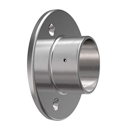

    Si es que no tiene misterio. Mira la herramienta que han puesto por arriba.
    https://es.aliexpress.com/item/Firs...emove-Kit-F-Pf30-R92-T86-R30/32455942247.html
    Tornillo allen + tuerca + casquillos
    Lo único que puede costar un poco de encontrar son los casquillos, pero como digo valen los soportes de algunas barras que venden en los chinos.
