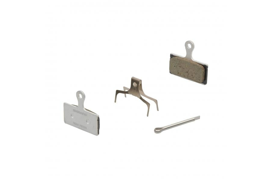

    7.641
    Camelot
    ¿Estàs pidiendo que te explique mis secretos mas íntimos sobre mecànica fina del sistema de frenando... :D?
    En realidad no hay secretos:
    1. Mantener en buen estado el funcionamiento del calipper, de modo que ambos pistones trabajen equilibrados (bàsicamente limpieza regular).
    2. Asegurar correcto montaje/posición de las pastillas de modo que queden bien paralelas entre sí. Importante que el muelle empuje correctamente de tal modo que las plaquitas apoyen completamente contra los pistones.
    3. Caso de necesidad, afinar el grueso de las pastillas nuevas cuando las montamos para equilibrar la distancia entre la superfície de ambas pastillas respecto a la pista de frenado del disco.

    Pues sí, es mecánica fina. ¿Entonces das mantenimiento antes de que la pastilla se gaste? ¿Varias veces? ¿Tienes que volver a centrar pinza? En mi caso seguramente debería de hacerlo porque cada vez que abro hay un pistón vago y las pastillas gastadas de forma bastante despareja, naturalmente. Sin embargo la sensación de frenado es buena pero seguramente me estoy perdiendo un rendimiento pleno.
  19. Bike@Beer
    Bike@Beer Miembro Reconocido
    8 Jul 2017
    14.147
    7.641
    Camelot
    No hombre, no. Eso de mecanica fina es broma. No es difícil lo que explico.
    Compruebo desgaste de pastillas cada 500 km aprox. Aprovecho entonces para limpiar con isopropílico. También limpio las propias pastillas y compruebo que se desgasten de forma uniforme.
    Debo ajustar la pinza delantera únicamente cuando monto pastillas nuevas.
