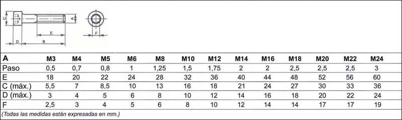

    Tornillos allen de cabeza redonda, vienen con una denominación M1, M2... creo que del estándar DIN912, pero luego suelen venir indicados con sus medidas que no siempre son las mismas para un mismo MX. ¿Alguien sabe como funciona esto?
    Y ya puestos, muchos de estos tornillos suelen venir con una marca en la rosca que suele ser de color azul, ¿qué es?

    Creo que la X en MX es el diámetro de la rosca pero no estoy seguro. Y en cualquier caso parece que eso no determina las otras dimensiones, como la medida allen, diámetro y altura de cabeza y longitud de la rosca.

    No es que controle mucho de tornillos, pero en escalada, por ejemplo, para los tornillos que sujetan las presas en los rocodromos, se usan normalmente M8 Y M10, y efectivamente, es el diametro de la rosca, ya que tenemos que comprar la hembra que va metida en el panel donde se ponen las presas de esa medida.
    Sin embargo la llave que se usa para apretar esos tornillos, en el caso de los M8, es una allen del 6, y luego los hay de infinidad de medidas de largo.
  9. Collserolo
    Collserolo Miembro Reconocido
    15 Dic 2008
    25.457
    1.546
    Ésta es norma DIN 912
  10. Collserolo
    15 Dic 2008
    25.457
    1.546
    Y ésta norma DIN-7984
    ¿Coinciden?

    No, no coinciden, hay muchas más normas en función de muchas más "cosas"
    Ésta es Din-933

    Luego están esos numeritos en las cabezas de los tornillos que nos indican su calidad.
    1. El primer número nos indica la resistencia máxima a la tracción
    2. El segundo número combinado con el primero, nos indica el límite elástico.

    En esto de los tornillos sí que puedo ayudar...
    Un tornillo, independientemente de si es DIN tal o ISO pascual, se puede denominar como
    Norma - Tipo de rosca - Ancho de rosca x Paso de rosca (solo si no es el de por defecto) - Longitud hasta la cabeza
    Lo más normal es que sea una rosca métrica.
    Así un tornillo DIN 931 M12x50 es un tornillo según la norma DIN 931 que tiene un diámetro de 12 mm y que de la cabeza al fin tiene 50 mm.
    Y luego están las calidades. Normalmente suelen ser 5.6, 6.8, 8.8, 10.9 y 12.9.
    El primer número indica la resistencia a la tracción en MPa dividido por 100. O sea un 6.8 tiene una resistencia a la tracción de 600 MPa, un 12.9 de 1200 MPa, etc, etc.
    El segundo número indica el punto en el que el material deja de ser elástico y se deforma para siempre. Un 6 indica que se deforma al 60% de la resistencia a tracción, un 9 al 90%, etc.

    Sí, las medidas de las llaves allen y torx van por otra parte. Por ejemplo en allen el número indica la distancia entre las caras paralelas del hexágono. Si pone una "M" es que está mal escrito. Una allen del 5 por ejemplo puede valer para un M10 de un tipo de tornillo o para un M8 de otro.

    Son casi iguales. Cambia el tamaño de la cabeza.
    Los que suelen ir en tijas, bielas, etc es el 912.
