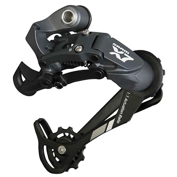

    Ese cambio sube a un 40t sin problema.
    Lo lleva mi mujer en su bici.
