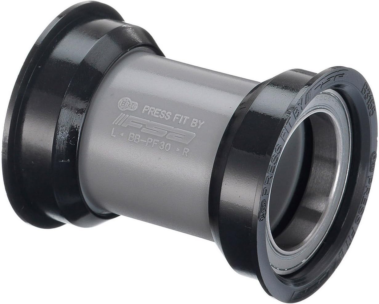

    Buenas tengo una duda a ver si me podeis aclarar.
    Tengo un pedalier pressfit bb30 como el de la foto. A parte del sram mismo que llevo hay otros que sean compatibles mas economicos? He visto un shimano shimano que tambien pone bb30 pero no lo tengo claro.

    Shimano no hace ejes de 30, que yo sepa.
    Busca pedalieres PF30, que es el que pones en la foto, con cazoletas. Los BB30 no llevan cazoletas, el rodamiento va directo a la pista del cuadro.

    Este me valdria?

    ¿Estos son validos para unas bielas XT M8000?

    Creo que si, por lo que se puede leer en el guardapolvos central.

    No. Shimano usa ejes de 24mm, y normalmente cajas de pedalier mas anchas.
    Mide por abajo la caja de pedalier de tu cuadro, seguramente sera de 86 ó 92mm.

    Gracias por la aportación. Entiendo que sabiendo que el eje es de 24 y midiendo la profundidad con el pie de rey, la distancia entre las partes exteriores de los rodamiento quiero decir, en el caso que no encuentre esa medida en el pedalier, es suficiente siempre que el pressfit que encuentre admita esa medida. En el caso que me has puesto que esté entre 86.5 y 91.5. ¿no es asi?

    En cuadros de carbono es mas facil que surjan ruidos entre las cazoletas donde van los rodamientos y el cuadro. Bastaria sacarlas, engrasarlas, y volver a ponerlas, y si siguiesen los ruidos, entonces ya podria ser cosa de rodamientos.
    Tambien te digo que con 9.000km, y para lo que cuestan los pedalieres Shimano, si los tienes que sacar, lo mejor yo creo que es poner pedalier nuevo, y tienes para otros 9.000.
    Los pedalieres tienen medidas estandar. El tuyo medira u 86,5 o 91,5 (en las webs pondra 86 o 92 para redondear), una de las dos medidas, que son las que hay.
    Los pedalieres BB PF86/92, vienen con arandelas separadoras (o deberian, sino ya las tendras instaladas), para colocar si el cuadro es de 86.

    Gracias por el aporte @Bikescalastur Este juego me ha parecido interesante porque ademas lleva un set de arandelas/ casquillos.
    ¿Te refieres a estas arandelas verdad? ¿Puede ser que en alguno de los desmontajes haya perdido una de ellas (no me acuerdo si llevaba, la verdad) y no consiga aproximar correctamente la biela izquierda no apretando correctamente el conjunto?
