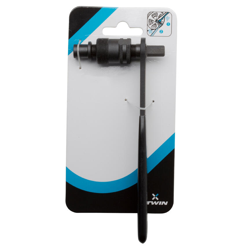

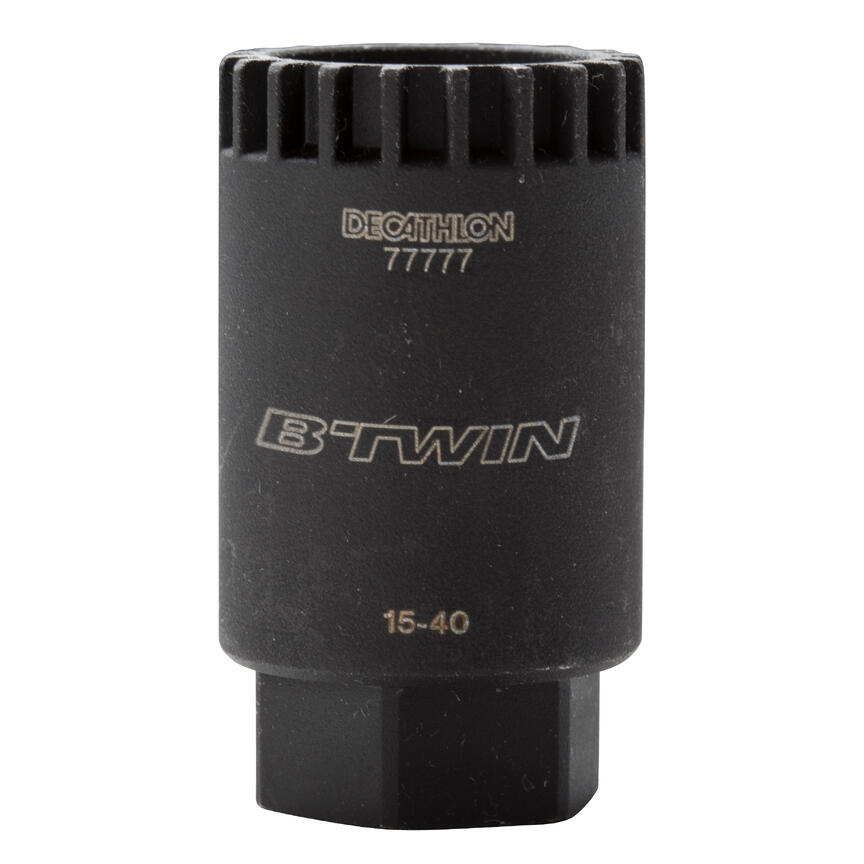

    Ésta es para el eje de pedalier 9@ con llave inglesa la acciones. CUIDAO !! con la parte de los platos, rosca al revés. Mírate tutos en YT antes de hacerlo.
    Ésta para la extracción de las bielas. Es más cara, la que yo tengo no lleva esa manivela, con llave inglesa es suficiente. Además así ocupa mucho espacio.

    Ya te entiendo. El enlace es para que escojas lo que necesitas. Con la llave ranurada es suficiente si limpias muy bien el barro y haces que entren bien las ranuras. Yo no tengo esa pieza que por otro lado nunca me he planteado, pero ahora que lo dices pues le meteré una varilla roscada ... Bah !! no hace falta.
    Eso sí, cuidado con la parte de plástico, igual la rompes porque debe de estar llena de mucha ... digamos "experiencia acumulada"
    Mírate vídeos antes de actuar. Algunas piezas de giro doble roscan al revés precisamente para que no se aflojen al rodar. Y grasa a porrillo para evitar que entre suciedad y puedas volver a desmontar.
