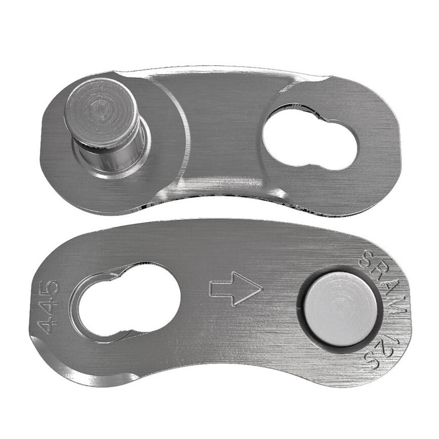

    El sistema este de sram es muy facil, y veo que muchos videos quitan directamente con la allen del 8 (la rosca interna)
    Pero hay esta de la foto. Si está digo yo que para algo será no? parece como una clntratuerca, para que tenga un poco mas de seguridad la rosca que va dentro?
    no se, porque si en realidad puede soltarse sin quitar esta, no entiendo que funcion tiene.
    a ver qué me decís, ya que la he quitado volveré a meter fuerte la del ocho y esta despues no muy fuerte
