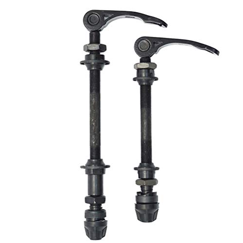

    Yo es que no acabo de entender el problema. Qué tipo de eje llevas?
    El hueco con QR?
    Fíjate cómo funciona. Los conos se llevan a los rodamientos o bolas con el juego suficiente para que giren. Las tuercas harán de contra rosca y eso ya no se mueve nunca más. La palanca deformará las punteras para que queden fuertemente apretadas contra el eje.
    Y eso sólo tendrá una posición, si cada vez que pones la rueda te toca en sitios diferentes es que no tienes hecha la contra rosca y se va girando, pero eso significaría holguras.
    Un momento, esos ejes se rompen, a ver si lo tienes roto y no lo sabes. La varilla con pestaña, no se suele romper, lo que rompe es el eje hueco.

    El problema más habitual si son ejes con QR es simplemente que al apretar el cierre se mueve el eje en las punteras y por eso no queda siempre igual. Basta con hacerlo con cuidado, con el eje (no el cierre, el eje, que son las puntas del buje) bien apoyado en la puntera y fijarse en que no se mueva nada al apretar el cierre.
    Si son ejes pasantes, entonces sencillamente no hay problema, se coloca, se aprieta y queda siempre en el mismo sitio, sin más.
