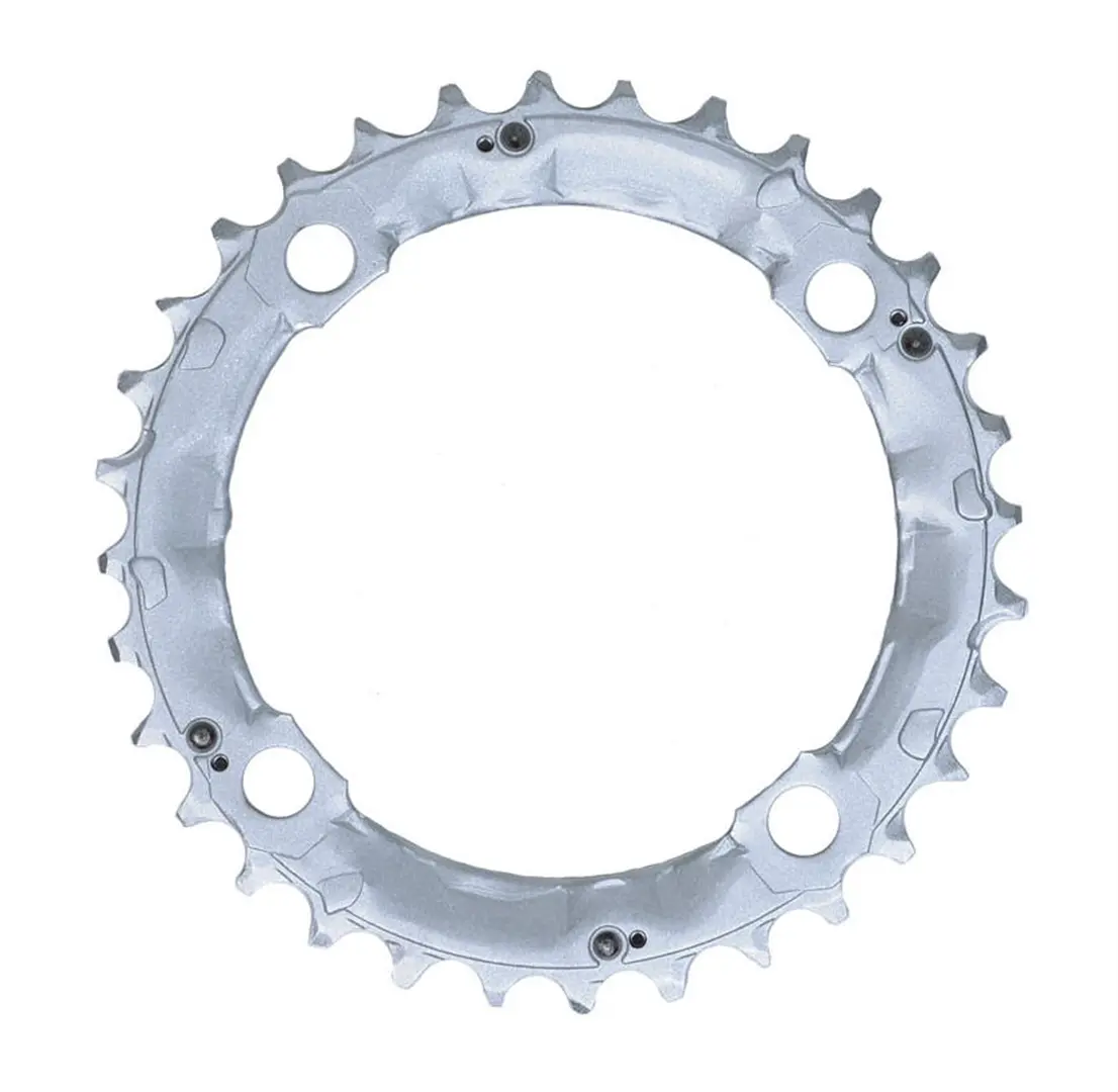

    Yo creo recordar que la consulta era cómo encajar una cadena en un plato que tiene dientes anchos y estrechos.
    Sie l plato no tiene las hendiduras y rebajes para que pueda pasar al siguiente diente, sólo hay una forma como dijo un compi: a martillazos. Y ponte casco y gafas protectoras porque igual los bulones actúan como metralla (apostillé yo)
    A ver i nos entendemos. Podemos quitar nuestro plato HG y colocar un plato plano usado en sistemas monoplato, pero si queremos que suba la cadena viniendo de un plato más pequeño a ese plato sin hendiduras ni rebajes ... recemos para que sea el eslabón adecuado el que encare con el diente adecuado.
    De lo contrario el desaguisado puede ser de órdago.

    Collserolo, creo que te sigues liando
    A dia de hoy un plato de dientes anchos-estrechos sólo lo encontramos en sistemas monoplato, así pues la cadena no ha de subir ni bajar, simplemente encajar.
    Los platos de sistemas de dos o tres platos si que están tallados para facilitar la subida y bajada de la cadena entre ellos pero no tienen el sistema narrow - wide de los monoplato que preguntaba el compañero.

    No, no me lío. Es que me pareció que preguntaba cómo facilitar el encaje en un plato narow / wide. Ponía el ejemplo de los piñones y no le quedaba claro si los platos que no llevaban esos rebajes.
    Voy a recatar su post.
  18. Collserolo
    Collserolo Miembro Reconocido
    15 Dic 2008
    25.457
    1.546
    Bufff !! reconozco que me has volado la cabeza.
    Es que no vas a poder poner el eslabón estrecho en el diente ancho del plato. Se tiene que poner a mano haciendo coincidir los eslabones con los dientes.
    ¿Sabes que ha pasado? Que hay muchos bikers que hacemos servir el sistema triplato o biplato con un plato narrow /wide para que no se nos caiga la cadena al plato 22T.
    Al leer tu pregunta di por sentado que tú también montarías ese sistema y claro pensé que usabas desviador y claro eso no se puede predecir, y además dudo que pudiera subir, ya que los dientes son más largos precisamente para que no salga la cadena.

    Verdad que hay algunos platos que tienen los diente más largos?
    Mira, éste a mí me parecen auténticos ... colmillos.

    Si te fijas, la mayoria de bicis actuales de enduro, con recorridos mucho mayores de las de hace unos años, no traen guiacadenas, cosa que antiguamente era practicamente obligatorio.
    Y sí se puede montar la cadena erroneamente con los eslabones estrechos en los dientes anchos, lo que pasara es que en cuanto se cambie a un piñon en que quede ya un poco demasiado cruzada, los eslabones no entraran bien, la cadena se empezara a montar en la punta de los dientes y se saldra del plato.
