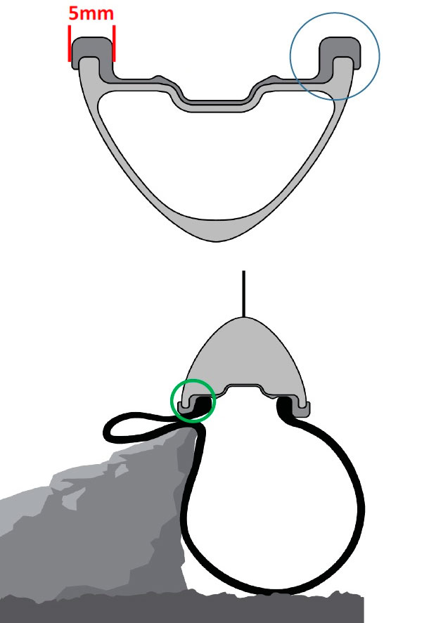

    A mi esto ya me tienta probarlo si se puede adaptar a aros no ENVE claro ;)

    Contra rajas vale. Pero contra llantazo, poco hará.

    Eso es verdad, pero lo interesante es que actua sellando el neumatico sin neceisdad de fondo de llanta, por lo que no se pierde aire en caso de impacto/bollo
