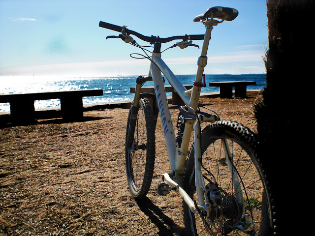

    Unas fotos
    Detalle del guiado del cable

    mu guapa tío!

    Aish...que bonita con su otro amortiguata

    que fotico más chula te ha quedao, mapashin!
