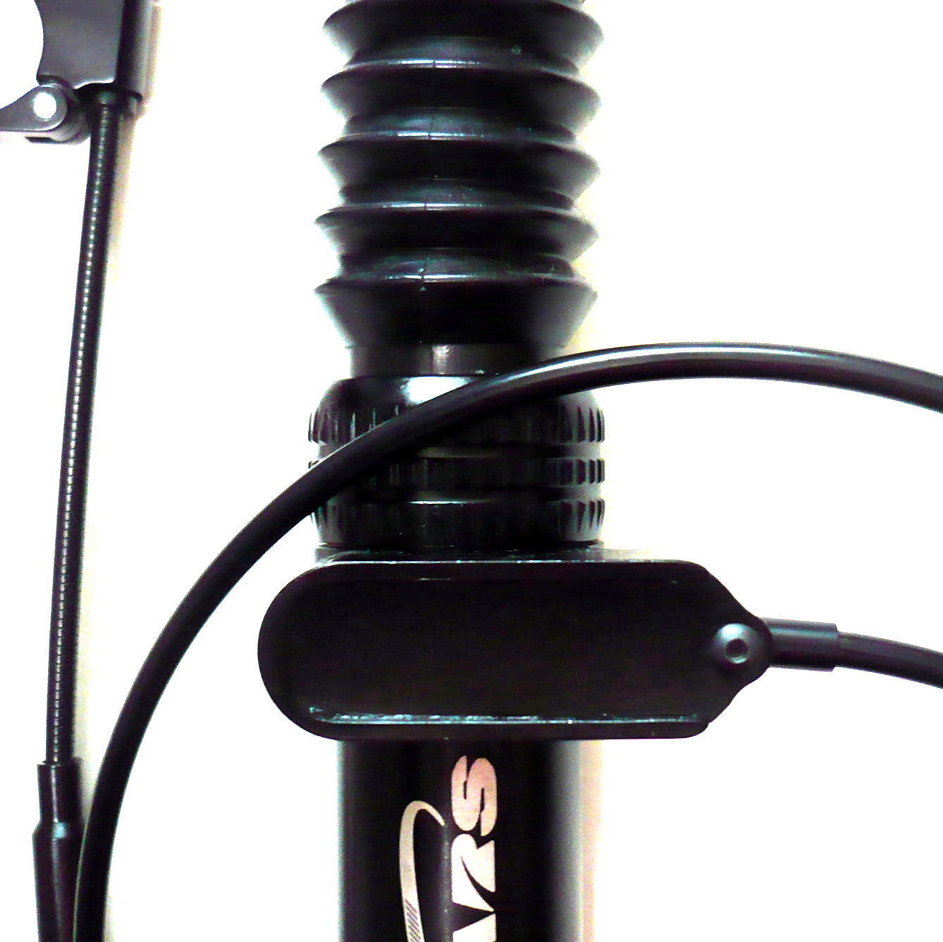

    Estoy pensando comprar una, ya tuve la antigua y el mando era un dolor. Mejora mucho con el nuevo sistema?
    Es más fiable la que lleva la cajetilla en la unión del cable/tija?

    Yo le cambié hace unos meses el mando, por el nuevo, y funciona fenomenal, sin comparación .

    Yo tengo una que te podría vender muy barata con el mando de la ice lift v8, mucho mejor que el de t mars
