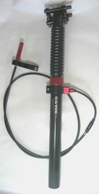

    Hola chavales despues de leer casi todo el post, tengo claro que voy a pillar una tmars (aunque sea para probar); pero no me queda claro si la que le sale el cable hacia abajo desde un cajetin o la que lleva la salida del cable en perpendicular, adjunto imagenes:

    Si tienes espacio suficiente para que no te pegue dn el cierre de la tija yo pillaria la acodada

    entiendo acodada la de la segunda foto, la del cajetin ????????

    Si esa misma, es una imitacion del sistema de la Graviti, asi que a poco que lo hayan hecho bien, tiene que funcionar fina fina. ;)

    La primera de la foto es mas fácil el mantenimiento que la del cajetín para mi claro.
