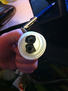

hinchar cubierta tubeless con botella de cocacola

    Me he fijado en el segundo y WTF.... Y porqué no directamente a la rueda???? un poquito de jabón en la goma y llanta y te talona a la primera.

    hay tipos de cubierta que dan mas guerra incluso con jabon
    este sistema lo hemos utilizado un amigo y yo y funciona, eso si rodear la botella de cinta americana por si acaso
    le hemos metido 2 bares a la botella y talona ,,,,,, la botella aguanta 4, se puede utilizar el sistema se las botellas de CO2 para abrir y cerrar entrada de aire
    el otro dia nos cobraron 15 euros en un tallar por hinchar una , se estan pasando

    Yo tengo dos botellas de cocacola conectadas a un compresor de un frigorifico y agunata bastante mas de 4 bar, solo he explotado una botella y creo que llego a algo mas de 10Bar, eso si el susto no me lo quito nadie....
