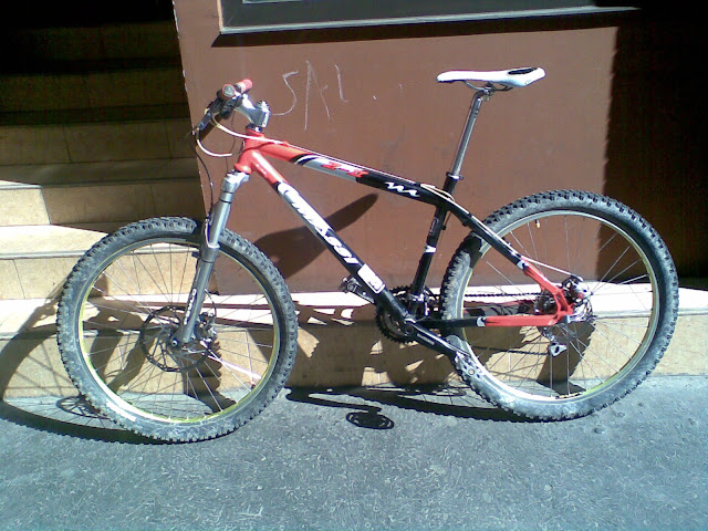

    Hola compañeros. Tengo una Massi Z-II de hace bastante tiempo a la que hace un par de años le coloque una Rock Shox Tora 318 basica basica. Resulta que al poco de acabar la garantia se le rompio el dial del bloqueo y poco despues bajando, pille un bachecillo y sono un sonido metalico bastante feo. Resultado: la horquilla ya no ofrece ninguna resistencia ni puedo bloquearla no endurecerla ni nada de nada, por lo que subir la mas minima cuesta es todo un suplicio.
    Pretendo hacerme con una horquilla y estoy entre una Rock shox Recon:
    http://www.chainreactioncycles.com/Models.aspx?ModelID=40912
    Y entre esta Rock Shox Revelation:
    http://www.chainreactioncycles.com/Models.aspx?ModelID=40923
    Tambien he de decir que el cuadro me viene un poco justito (llevo unos 6 añitos con el), no me gusta ir muy tirado hacia delante, y quiero una horquilla que tenga recorrido(130-140 mm) porque soy un poco burro y me gusta meterme por zonas complicadillas, y porque pretendo dentro de no mucho hacerme con un cuadro de doble suspension (todo a la vez no se puede).
    Espero vuestro consejo porque la verdad es que estoy mas perdido que Spiderman en un descampado .
    Muchas gracias de antemano.

    No se que cuadro es el tuyo, pero normalmente para un cuadro rígido una horquilla de más de 100mm puede ser un problema.
    Piensa que con una horquilla de 130 o 140mm de recorrido cambiarás la geometría de la bici con lo que puede ser que aunque creas que irá mejor, al final resulte que va bastante peor. Además puedes estar sometiendo al cuadro a espfuerzos más grandes que para los que está pensado pudiendo llegar a partirlo (sobre todo por la zona de la pipa de la dirección).

    exacto... lo que te dice salvis es lo que te voi a decir yo asike...
    como mucho muchisimo a una bici rigida 130 y la dejarias con una geometria bastante rara, yo la pondria entre 100 y 120 y si ves que no te gusta puedes ponerle una potencia que levante mas, es decir con un angulo mas alto pero si la subes de 100 va a quedar en una posicion un poco fea para dar pedales ademas que como ya te a dicho salvis aumenta el riesgo de petar por la pipa de direccion, si no te gusta la geometria y ves que se te va de precio montar una horquilla yo pensaria en una allmountain de 140mm son casi las maquinas perfectas para dar pedales agusto y para bajar bien.
