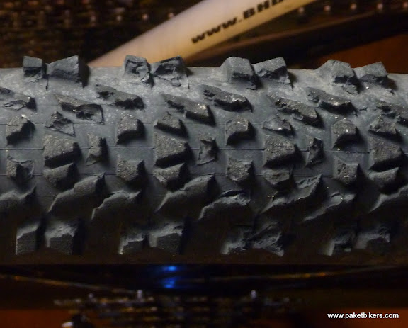

    Exactamente lo de la segunda foto del compañero Jonhoa es lo que me pasó a mi. Cuando hay varios casos iguales creo que debe haber alguna cuestión, no que sea por un mal uso de la cubierta

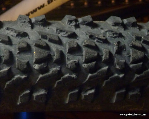

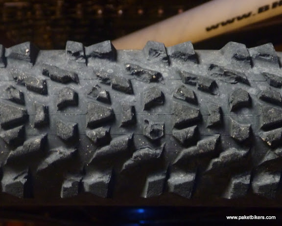

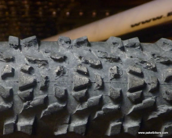

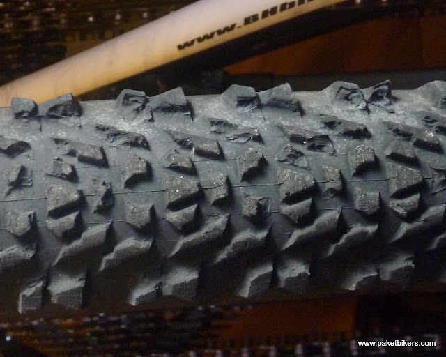

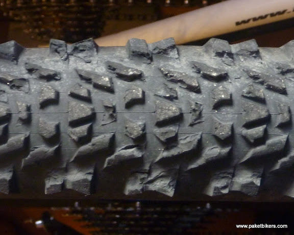

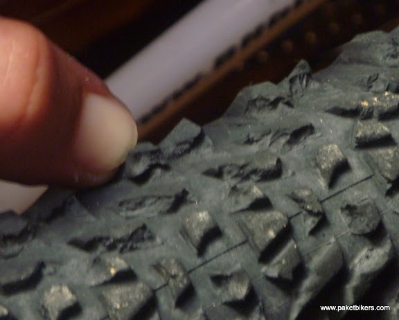

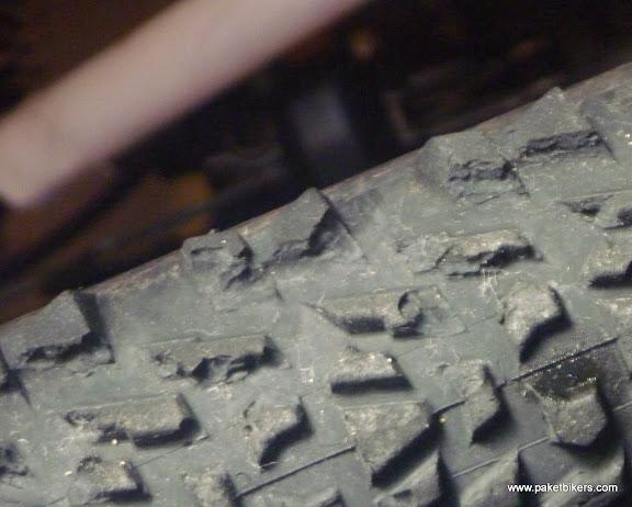

    Pues lo mio no son esas rajas, a mi lo que me ocurre es qeu los tacos no se desgastan, simplemente se van desprendiendo cada vez mas, voy perdiendo trozos... ahi van las fotos que por fin he podido sacar tiempo para ponerlas, pueden parecer fotos de la misma zona de la rueda pero no, este desdgaste es en toda la circunferencia de la rueda por igual.
    La cubierta es una cobra tubelees hardskin de 2.1, peso 87 kilos y llevo unos 2.8 kg d presion

  16. intruso
    intruso Duque de Rize.
    Feb 21, 2005
    3,735
    BDN
    Debe de ser una partida, las mias aparte del desgaste normal han salido perfectas,
    en breve me cojo el segundo juego,

    Yo probaría a mandarles fotos o algo, a los de hutchinson, eso no es normal, igual se animan y os mandan unas nuevas...

    A mi me pasa lo que a ti en cuanto a que pierdes tacos...solo que no tan exagerado, sera que yo bajo mas fino y derrapo menos...
  19. blackmoon
    blackmoon Miembro
    Nov 21, 2007
    578
    16
    yo creo que no es de bajar fino o no, no es un desgaste normal en mi opinion, he usado muchas marcas de neumaticos (michelin, maxxis, kenda, specialized, geax, panaracer, ....) y jamas vi nada parecido, de momento he mandado las fotos a la tienda (bicimarket.com) a ver que me dicen al respecto.

    Hace tres meses despues de leer y seguir mucho este post decidi ponerle dos cobra tubuless ready a mi burra.
    Conclusion: van muy bien, pero son una m...
    La que llevaba detras se ha agrietado por los tacos y se han desmoronado los tacos.
    La delantera se ha agrietado por los tacos.
    Mañana intentare ponerme en contacto con hutchinson.
