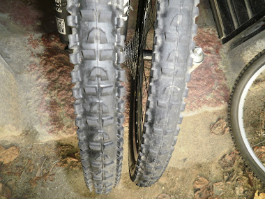

    La rueda fue sustituida por una High Roller 2.1 UST ( 26") por lo que puedo establecer una comparación rápida con esta. Antes de nada hay que decir que la High Roller en 2.1 no tiene nada que ver con la 2.35, es una buena cubierta para XC, con muy buen rodar y pensada para ser trasera (no la aconsejo para delante porque da muy poco balon y los tacos laterales son muy bajitos).
    Para que se vea la comparación. La de la derecha es un HR 2.1 (la de la izquierda es la 2.35)

    - En terreno muy pedregoso suelto y en subida, el taco separado de las HR hace que pierdan tracción continuamente y obliga a sentarnos sobre el asiento para ganar tracción. En la misma zona con la Cobra nunca necesite hacer eso, ni siquiera cuando estaba gastada y era más fácil hacerla derrapar. Sobre este terreno no me ha gustado la HR.

    - En derrapadas la HR me parece más noble, al ser más predecible. De hecho de la Cobra este fue el único factor que no me gustó como rueda trasera. El problema puede venir por la resistencia al desgaste. Mientras que la Cobra mantuvo el tipo durante la mayoría de su vida útil. La HR, hace el apoyo sobre muy pocos tacos, en cuanto se vayan desgastando la perdidas de tracción se harán mucho más evidentes sobre piedra, al apoyarse directamente sobre la banda de rodadura.
    Tras 500km. los tacos no muestran sintomas de desgaste pero creo que la vida util y sobre todo, la capacidad de agarre se verá afectada antes que en la Cobra. Habrá que esperar para dar una opinión fundamentada.
