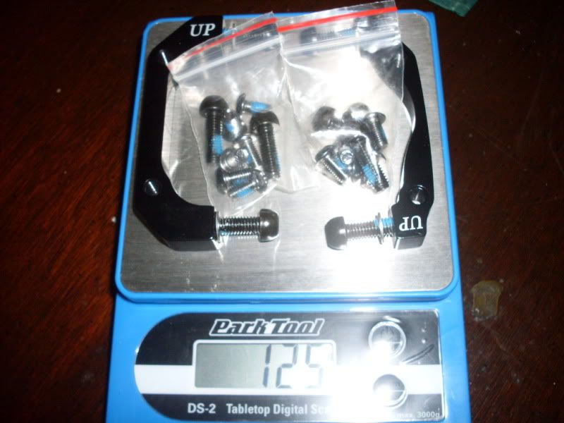

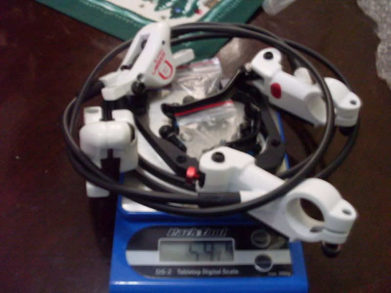

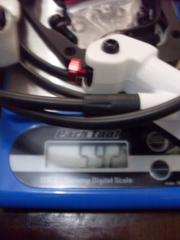

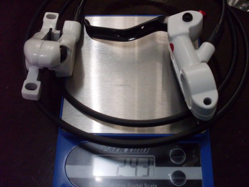

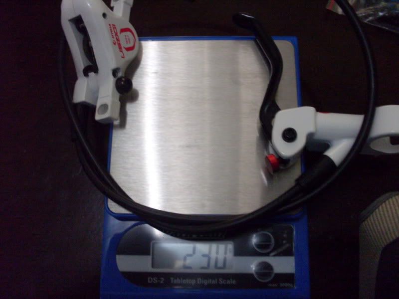

    Como en las fotos de los pesos q puse en el primer mensaje estaban incluidos los adaptadores y los tornillos, ayer quité los adaptadores y los tornillos y les hice otra foto con su peso ( 80 g ).
    Entonces tenemos que 254 g (maneta,latiguillo, pinza, adapt y tornillería)+279 g (maneta,latiguillo, pinza, adapt y tornillería) - 80 g (adaptadores y tornillería)= 453 g TOTAL (pinzas, latiguillos y manetas delant. y tras.)

    Pero 546 gramos (peso original) me sigue pareciendo mucho, que se puedan rebajar 100 gramos??? Lo veo posible pero ya lo mismo te vas a gastar lo mismo en aligerarlos que lo que te han costado o incluso más y del funcionamiento tampoco se ha hablado mucho ¿no?

    1º- A peticon general, alguien me comentó q los pesos se deben poner, sin tornillos ni adapt ni discos para poder comparar bien.
    2º- Para compararlos con los pesos de las fotos q puse de los r1, que están pelaos, sin tornillos ni adaptadores.( aunque yo creo q estas fotos tienen trampa no?, esos tornillitos rojos son originales o son tunning?)

    Mi peso total" original"( 533 g) es un poco inferior al "original" de tu foto ( 546 g) por lo tornillos de los adaptadores q los tengo de Ti.
