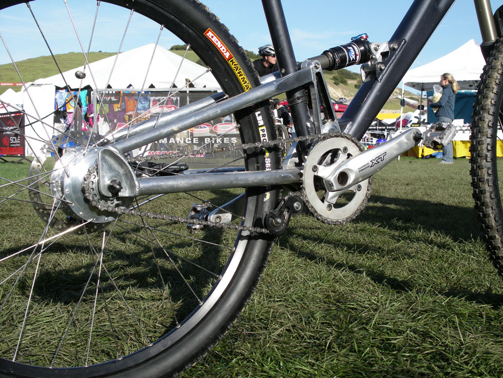

    a ver el tema cadencia algo muy importante:
    estais los dos con la misma forma?
    cambiaros de bici y comprobar sensaciones
    en el manual de usuario pagina 13
    esa combinacion para rueda 26 plato 38 piñon 17 no esta permitida o recomendada
    http://www.rohloff.de/fileadmin/roh...ng/speedhub/handbuch/benutzerinfo_2.13.en.pdf
    yo llevo plato 40 piñon 17 que es el desarrollo mas bajo para el 40
    pero yo peso 117 kilos
    eso es cosa de probar tener el 17 es una cosa no cara pero otra posibilidad es
    llevar dos platos diferentes ,cosa que he echo ,sin llevar desviador cambiaba con mano
    y puedes probar dos combinaciones distintas por ejemplo 40. 38 o bien 42 .38 con piñon 16 o 17
    mira en la pagina 14 las equivalencias
    mi experiencia no sirve para canijos
    .me alegro por el puño largo pero no me gusta el speebone te salen los cables feos
    bien por el paso de cables por el tubo superior
    no distingo si has cortado la funda interior de teflon
    espero que te animes a ajustar o limar el adaptador a ver si te doy un par de enlaces
    http://www.birchwoodvideo.co.uk/rohloffoc/index.php?topic=101.15
    http://www.cyclemonkey.com/monkey_bone.shtml
    cuenta las primeras impresiones sobre la marcha del cambio

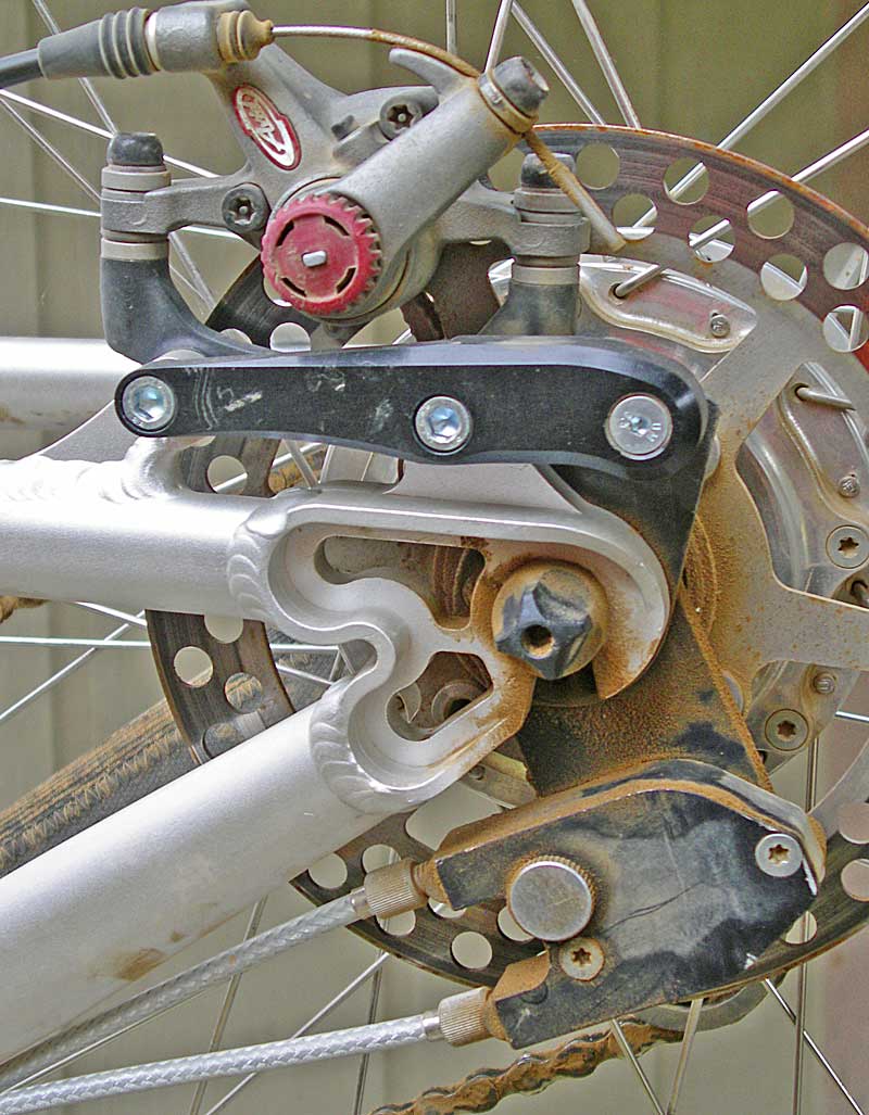

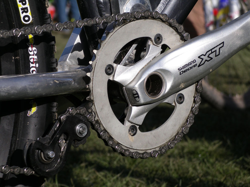

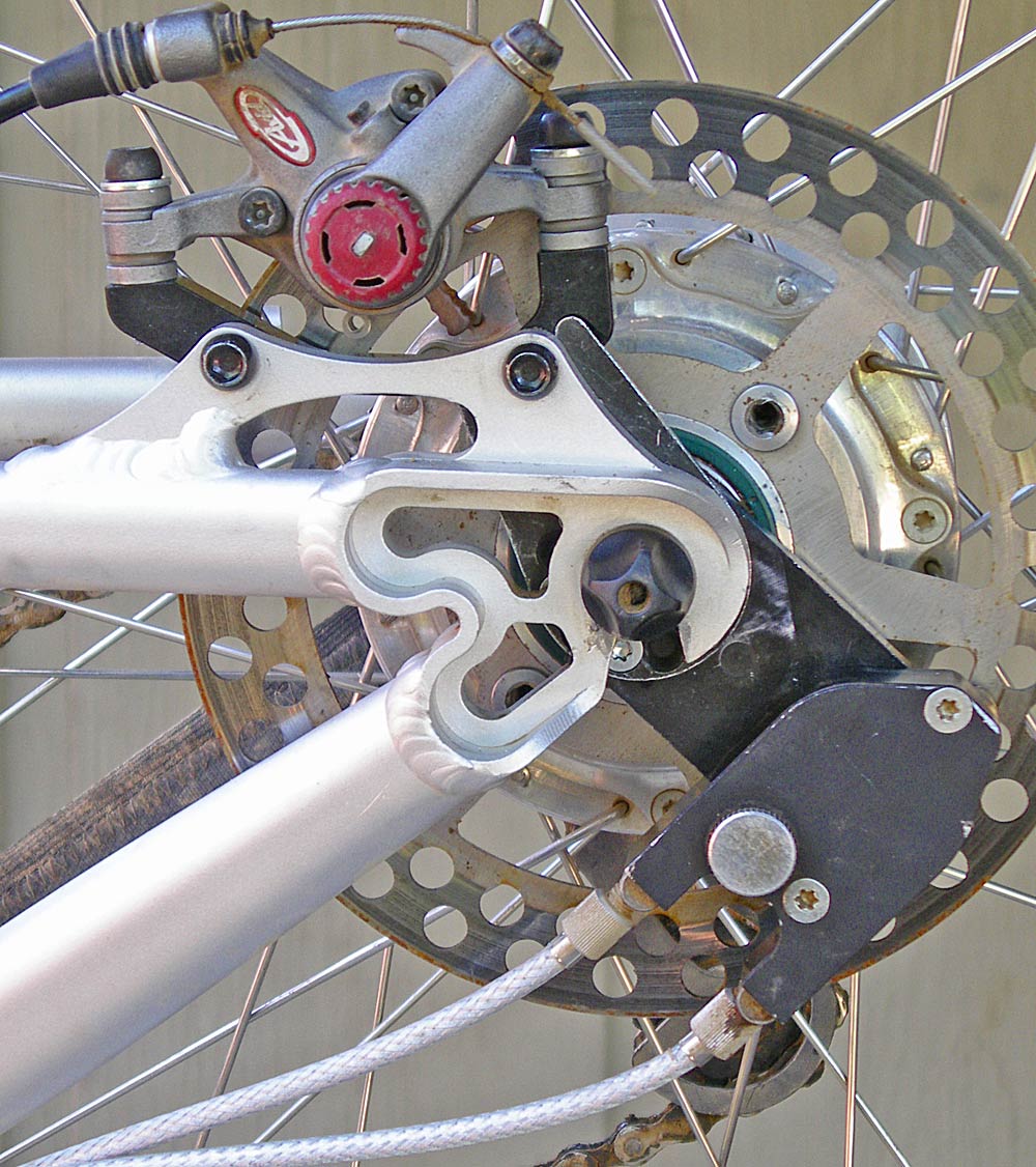

    yo estaba buscando montar un tensor en esta posicion
    porque el problema del rodolfo es mantener tensada bien la cadena con el recorrido de la ibis
    queda mas recojido al final montare cuando llege esta semana el roox
    queda todo mas recojido para evitar enganches asi esta perfecto
    porque partiendo de el truvatif no me gustaba como quedaba ademas esta el tema peso
    es todo hierro
    pero con el roox si se quita el tensor de atras y se cambia la platina de aluminio por una de carbono
    se contienne mucho el peso
    todo lo anterior por si pensabais que ya esta acabado el rolohfo

    La prueba de la cadencia la hicimos a la misma velocidad, y mi cadencia era más rápida, por lo que no es correcto que el plato 38 y piñón 16 del Rohlof corresponda a piñón 34 y plato 22 normales.
    ¿Por qué no se puede combinar plato 38 y pinón 17?
    La combinación que usas tú, plato 40 y piñón 17, según el manual es lo mismo que plato 38 y piñón 16. ¿No es posible llegar a un desarrollo más bajo usando otra combinación?
    En cuanto a las sensaciones, yo solo la he probado una vez, pero mi amigo no habla más que maravillas. La vez que la probé yo también me parecio muy bueno. Cambia instantáneamente. Pero noté ese desarrollo que falta para subir un cuestarrón, el equivalente al 22/34.

    llegar llegas pero segun los calculos de resistencia de materiales el par
    transmitido al tren de engranajes no es lo mas recomendable para aguantar
    los 100.000 km de duracion estimada del rohlof
    pero nadie te puede negar a hacer con tu cambio las pruebas que quieras
    pero cuanto mas bajes por abajo mas bajaras por arriba
    todo es probar bajo tu responsabilidad
    pero cuenta que tu amigo va con un 38 y tu si llevas triple plato
    debes de llevar 42 32 22
    por lo que daras mas vueltas o cadencia para mover el desarrollo que tu
    amigo que lleva 38 16
    c omo ves la potencia se desarrolla dentro por medio de la reductora que
    lleva el rodolfo en las marchas cortas
    ese es uno de los secretos del rodolfo :vino
    pero si vas mas comodo con mas cadencia se pueden probar otras combinaciones
    36 15 -38 16 -40 17 corresponde segun manual pag 14 al 22 34
    36/15 = 2,4 vueltas piñon por pedalada
    38/16= 2,375
    40/17= 2,352
    como ves para el mismo desarrollo se necesita mas revoluciones de pedal para mover distintos piñones
    como ves puedes jugar con la cadencia mas favorable para el mismo desarrollo
    casi inperceptible a la mayoria pero a los niveles profesionales que es lo que se mueve por aqui es IMPORTANTISIMO
    no me enrrollo mas HA DISFRUTAR TU COLEGA EL RODOLFO

    pero el que trae la guia cadena si se sigue fabricando aunque es un poco mas
    caro y es de enganche a tornillo ,no es in problema pero ,
    pero no me gusta la parte superior.
    cuando lo reciba,si lo recibo colgare fotos y veremos como va
    el otro de la foto es el tensor original montado sobre un soporte de guia cadenas
    eso si se puede hacer facilmente con un guia cadena barato de chain ,tengo dos para probar pero
    estoy perro este año para hacer mas agujeros
    soporte posible de chain
    de este tipo tengo dos. uno vino con una polea rota y reclame ,me enviaron otro sin cargo
    eso si con otra polea rota bueno supongo que solo me lo enviaron por la polea rota y como traia una
    nueva pos ya esta
