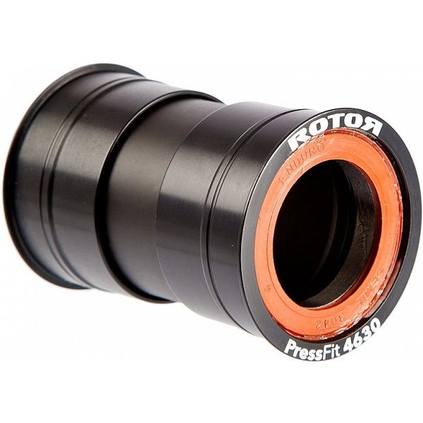

    Espero no sea muy tarde, sólo un año después, jeje O sirva para otras personas. Yo le quité las cazoletas con los rodamientos porque entraban tan fácil que no tenía que usar siquiera herramientas, a mano entraban las cazoletas y los rodamientos, lo cual seguro sería causas de futuros problemas. Puse un Rotor Press Fit 4630 (tuve que cortar el cilindro interior porque es de 68 a 73mm y la caja del Venge, el OSBB, es de 61 ó 62mm) y para poder poner las bielas Ultra Torque de Campagnolo los adaptadores de Specialized s120400005
    El resultado es que quedan huecos por todos lados, pero el sistema es rígido, al menos por ahora
    [​IMG] [​IMG]
    El Rotor tiene menos grosor y quedas más a ras que las cazoletas que traía (resalto en azul), así que aún más hueco entre adaptadores y caja. Estoy buscando unas arandelas de 46mm de diámetro interior y al menos 3mm de grosor, para ponerlas entre el Press Fit y la caja, teniendo así una caja de 68mm. En el tornero me las hacen, pero casi 20€ lo cual me parece excesivo para unas arandelas necesarias quizás más por estética que por funcinalidad
