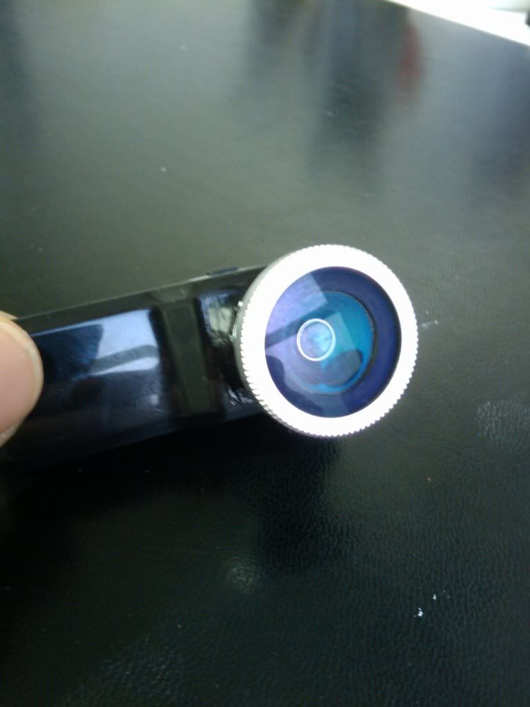

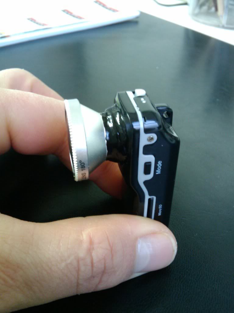

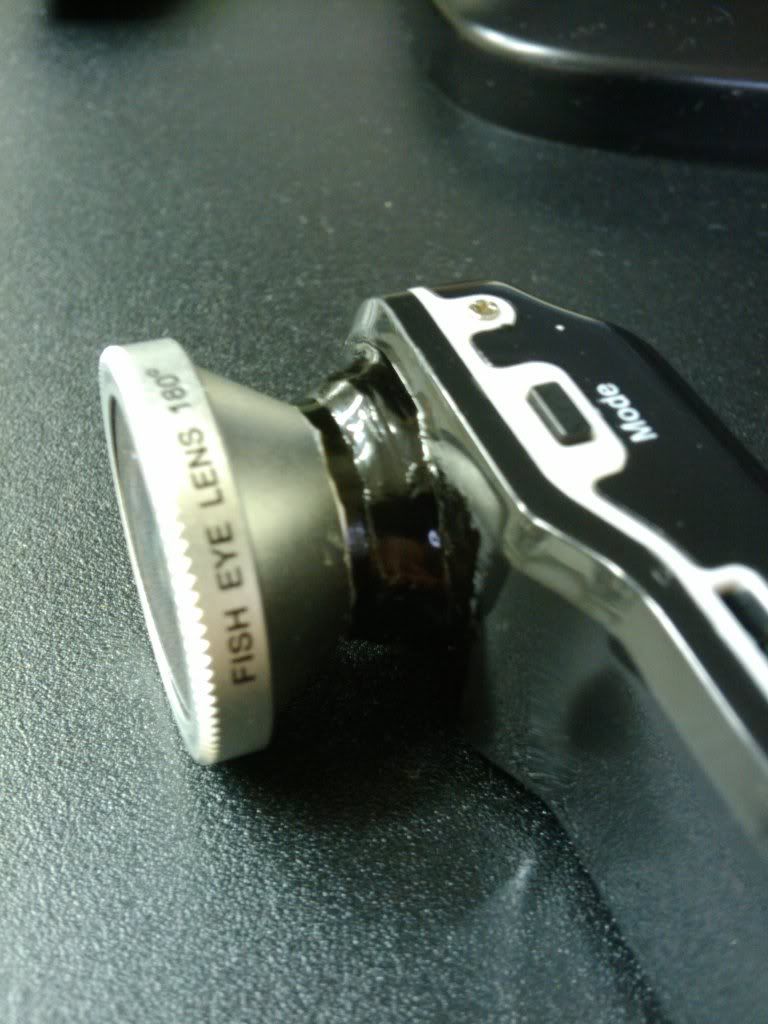

    Ya tengo mi Shitcam con la óptica "buena" de 180º tarjeta de 4Gb Clase 6 y Soporte con material del Deal. A ver si este fin de semana me curro unas bajadas guapas con transiciones claridad oscuridad.
    He tenido que cortar la zona plástica alrrededor del objetivo para poder encajarla, luego tapar el hueco porque la luz del led aparecía en las grabaciones.
    La he unido con Nural 21 de dos componentes, queda muy fina y no se desprende ni de coña. Si se jode la cámara puedo desmontar la carcasa donde va pegada la lente para reutilizarla.

    hill que has tirado de dremel para quitarle el rebaje a la camara para dejarla al "ras" y asi te fuè mas facil la union càmara-angular?
    te ha quedao perfecto maxo

    Rebajando rebajando me quedé con el trozo de plástico en la mano :) luego pegué "a Ras" un lámina de plástico en el mismo sitio para que la luz de los led no apareciese en los videos.
